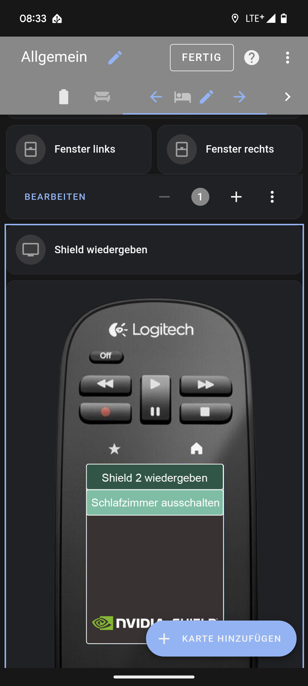

Morgen, ich hab es etwas anderes realisiert. Bei mir habe ich eine Bildkarte genommen und überall die Buttons auf dem Bild hinterlegt wo sie hingehören. Da ist die virtuelle FB nur sichtbar, wenn die Aktion gestartet ist.

Moin!
Das ist der Wahnsinn - genau so hatte ich mir das vorgestellt, aber ich denke, das hätte ich allein so nicht hinbekommen - vielen Dank für den Code, damit werde ich mich in den kommenden Tagen dann mal intensiv beschäftigen!

            service_data:
              command: Rewind
              device: 79155062
              entity_id: remote.harmony_wohnzimmer
          type: icon
        - icon: mdi
          style:
            left: 50.5%
            top: 47%
          tap_action:
            action: call-service
            service: remote.send_command
            service_data:
              command: Play
              device: 79155062
          type: icon
        - icon: mdi
          style:
            left: 70.5%
            top: 47%
          tap_action:
            service_data:
              command: FastForward
              device: 79155062
          type: icon
        - icon: mdi
          style:
            left: 50.5%
            top: 50.5%
          tap_action:
            service_data:
              command: Pause
              device: 79155062
          type: icon
        - icon: mdi
          style:
            left: 70.5%
            top: 51%
          tap_action:
            service_data:
              command: Stop
              device: 79155062
          type: icon
        - icon: mdi
          style:
            left: 30.5%
            top: 55%
          tap_action:
            service_data:
              command: Back
              device: 79155062
          type: icon
        - icon: mdi
          style:
            left: 70.5%
            top: 55%
          tap_action:
            service_data:
              command: Menu
              device: 79155062
          type: icon
        - icon: mdi
          style:
            left: 25.5%
            top: 59.5%
          tap_action:
            service_data:
              command: VolumeUp
              device: 77379262
          type: icon
        - icon: mdi
          style:
            left: 25.5%
            top: 66%
          tap_action:
            service_data:
              command: VolumeDown
              device: 77379262
          type: icon
        - icon: mdi
          style:
            left: 75.5%
            top: 59.5%
          tap_action:
            service_data:
              command: ChannelUp
              device: 79155062
          type: icon
        - icon: mdi
          style:
            left: 75.5%
            top: 66%
          tap_action:
            service_data:
              command: ChannelDown
              device: 79155062
          type: icon
        - icon: mdi
          style:
            left: 30.5%
            top: 70.25%
          tap_action:
            service_data:
              command: Mute
              device: 77379262
          type: icon
        - icon: mdi
          style:
            left: 70.5%
            top: 70.25%
          tap_action:
            service_data:
              command: Back
              device: 79155062
          type: icon
        - icon: mdi
          style:
            left: 50.5%
            top: 62.5%
          tap_action:
            service_data:
              command: Select
              device: 79155062
          type: icon
        - icon: mdi
          style:
            left: 38%
            top: 62.5%
          tap_action:
            service_data:
              command: DirectionLeft
              device: 79155062
          type: icon
        - icon: mdi
          style:
            left: 63.25%
            top: 62.5%
          tap_action:
            service_data:
              command: DirectionRight
              device: 79155062
          type: icon
        - icon: mdi
          style:
            left: 50.5%
            top: 58.25%
          tap_action:
            service_data:
              command: DirectionUp
              device: 79155062
          type: icon
        - icon: mdi
          style:
            left: 50.5%
            top: 67%
          tap_action:
            service_data:
              command: DirectionDown
              device: 79155062
          type: icon
        - icon: mdi
          style:
            left: 70.5%
            top: 74.75%
          tap_action:
            service_data:
              command: Info
              device: 79155062
          type: icon
        - icon: mdi
          style:
            left: 50.5%
            top: 74.5%
          tap_action:
            service_data:
              command: F1
              device: 80577976
          type: icon
        - icon: mdi
          style:
            left: 30%
            top: 74.75%
          tap_action:
            service_data:
              command: F2
              device: 80577976
          type: icon
        - icon: mdi
          style:
            left: 32%
            top: 23%
          tap_action:
            service: script.wohnzimmer_aus
          type: icon
        - icon: mdi
          style:
            left: 50.5%
            top: 23%
          tap_action:
          type: icon
        - icon: mdi
          style:
            left: 67%
            top: 23%
          tap_action:
          type: icon
        - icon: mdi
          style:
            left: 32%
            top: 14.3%
          tap_action:
            service: script.playstation_spielen
          type: icon
        - icon: mdi
          style:
            left: 50.5%
            top: 14.3%
          tap_action:
          type: icon
        - icon: mdi
          style:
            left: 67%
            top: 14.3%
          tap_action:
          type: icon
        - icon: mdi
          style:
            left: 32%
            top: 17.1%
          tap_action:
            service: script.switch_spielen
          type: icon
        - icon: mdi
          style:
            left: 50.5%
            top: 17.1%
          tap_action:
          type: icon
        - icon: mdi
          style:
            left: 67%
            top: 17.1%
          tap_action:
          type: icon
        - icon: mdi
          style:
            left: 32%
            top: 20.1%
          tap_action:
            service: script.musik_horen
          type: icon
        - icon: mdi
          style:
            left: 50.5%
            top: 20.1%
          tap_action:
          type: icon
        - icon: mdi
          style:
            left: 67%
            top: 20.1%
          tap_action:
          type: icon
        - icon: mdi
          style:
            left: 30.5%
            top: 51%
          tap_action:
            service_data:
              command: F4
              device: 79155062
          type: icon
        - icon: mdi
          style:
            left: 32%
            top: 32.3%
          tap_action:
            service_data:
              command: Home
              device: 79155062
          type: icon
        - icon: mdi
          style:
            left: 50.5%
            top: 32.3%
          tap_action:
            service_data:
              command: Home
              device: 79155062
          type: icon
        - icon: mdi
          style:
            left: 67%
            top: 32.3%
          tap_action:
            service_data:
              command: Home
              device: 79155062
          type: icon
  - type: conditional
    conditions:
      - condition: state
        entity: select.harmony_wohnzimmer_activities
        state: Playstation spielen
    card:
      type: picture-elements
      image: /local/harmony_elite_wz_ps4.png
      elements:
        - icon: mdi
          style:
            left: 30%
            top: 6%
          tap_action:
            service: remote.turn_off
            service_data:
          type: icon
        - icon: mdi
          style:
            left: 30.5%
            top: 47%
          tap_action:
            service_data:
              command: Rewind
              device: 77395626
          type: icon
        - icon: mdi
          style:
            left: 50.5%
            top: 47%
          tap_action:
            service_data:
              command: Play
              device: 77395626
          type: icon
        - icon: mdi
          style:
            left: 70.5%
            top: 47%
          tap_action:
            service_data:
              device: 77395626
          type: icon
        - icon: mdi
          style:
            left: 50.5%
            top: 50.5%
          tap_action:
            service_data:
              command: Pause
              device: 77395626
          type: icon
        - icon: mdi
          style:
            left: 70.5%
            top: 51%
          tap_action:
            service_data:
              command: Stop
              device: 77395626
          type: icon
        - icon: mdi
          style:
            left: 30.5%
            top: 55%
          tap_action:
            service_data:
              command: Back
              device: 77395626
          type: icon
        - icon: mdi
          style:
            left: 70.5%
            top: 55%
          tap_action:
            service_data:
              command: PS
              device: 77395626
          type: icon
        - icon: mdi
          style:
            left: 25.5%
            top: 59.5%
          tap_action:
            service_data:
              command: VolumeUp
              device: 77379262
          type: icon
        - icon: mdi
          style:
            left: 25.5%
            top: 66%
          tap_action:
            service_data:
              command: VolumeDown
              device: 77379262
          type: icon
        - icon: mdi
          style:
            left: 75.5%
            top: 59.5%
          tap_action:
            service_data:
              command: Next Video
              device: 77395626
          type: icon
        - icon: mdi
          style:
            left: 75.5%
            top: 66%
          tap_action:
            service_data:
              command: Previous Video
              device: 77395626
          type: icon
        - icon: mdi
          style:
            left: 30.5%
            top: 70.25%
          tap_action:
            service_data:
              command: Mute
              device: 77379262
          type: icon
        - icon: mdi
          style:
            left: 70.5%
            top: 70.25%
          tap_action:
            service_data:
              command: Back
              device: 77395626
          type: icon
        - icon: mdi
          style:
            left: 50.5%
            top: 62.5%
          tap_action:
            service_data:
              command: OK
              device: 77395626
          type: icon
        - icon: mdi
          style:
            left: 38%
            top: 62.5%
          tap_action:
            service_data:
              device: 77395626
          type: icon
        - icon: mdi
          style:
            left: 63.25%
            top: 62.5%
          tap_action:
            service_data:
              device: 77395626
          type: icon
        - icon: mdi
          style:
            left: 50.5%
            top: 58.25%
          tap_action:
            service_data:
              device: 77395626
          type: icon
        - icon: mdi
          style:
            left: 50.5%
            top: 67%
          tap_action:
            service_data:
              device: 77395626
          type: icon
        - icon: mdi
          style:
            left: 70.5%
            top: 74.75%
          tap_action:
            service_data:
              command: Info
              device: 77395626
          type: icon
        - icon: mdi
          style:
            left: 32%
            top: 23%
          tap_action:
          type: icon
        - icon: mdi
          style:
            left: 50.5%
            top: 23%
          tap_action:
          type: icon
        - icon: mdi
          style:
            left: 67%
            top: 23%
          tap_action:
          type: icon
        - icon: mdi
          style:
            left: 32%
            top: 11.3%
          tap_action:
            service: script.shield_1_wiedergeben
          type: icon
        - icon: mdi
          style:
            left: 50.5%
            top: 11.3%
          tap_action:
          type: icon
        - icon: mdi
          style:
            left: 67%
            top: 11.3%
          tap_action:
          type: icon
        - icon: mdi
          style:
            left: 32%
            top: 17.1%
          tap_action:
          type: icon
        - icon: mdi
          style:
            left: 50.5%
            top: 17.1%
          tap_action:
          type: icon
        - icon: mdi
          style:
            left: 67%
            top: 17.1%
          tap_action:
          type: icon
        - icon: mdi
          style:
            left: 32%
            top: 20.1%
          tap_action:
          type: icon
        - icon: mdi
          style:
            left: 50.5%
            top: 20.1%
          tap_action:
          type: icon
        - icon: mdi
          style:
            left: 67%
            top: 20.1%
          tap_action:
          type: icon
        - icon: mdi
          style:
            left: 32%
            top: 32.3%
          tap_action:
            service_data:
              command: PS
              device: 77395626
          type: icon
        - icon: mdi
          style:
            left: 50.5%
            top: 32.3%
          tap_action:
            service_data:
              command: PS
              device: 77395626
          type: icon
        - icon: mdi
          style:
            left: 67%
            top: 32.3%
          tap_action:
            service_data:
              command: PS
              device: 77395626
          type: icon
  - type: conditional
    conditions:
      - condition: state
        state: Switch spielen
    card:
      image: /local/harmony_elite_wz_switch.png
      elements:
        - icon: mdi
          style:
            left: 30%
            top: 6%
          tap_action:
            service_data:
          type: icon
        - icon: mdi
          style:
            left: 25.5%
            top: 59.5%
          tap_action:
            service_data:
              command: VolumeUp
              device: 77379262
          type: icon
        - icon: mdi
          style:
            left: 25.5%
            top: 66%
          tap_action:
            service_data:
              command: VolumeDown
              device: 77379262
          type: icon
        - icon: mdi
          style:
            left: 30.5%
            top: 70.25%
          tap_action:
            service_data:
              command: Mute
              device: 77379262
          type: icon
        - icon: mdi
          style:
            left: 32%
            top: 23%
          tap_action:
          type: icon
        - icon: mdi
          style:
            left: 50.5%
            top: 23%
          tap_action:
          type: icon
        - icon: mdi
          style:
            left: 67%
            top: 23%
          tap_action:
          type: icon
        - icon: mdi
          style:
            left: 32%
            top: 14.3%
          tap_action:
          type: icon
        - icon: mdi
          style:
            left: 50.5%
            top: 14.3%
          tap_action:
          type: icon
        - icon: mdi
          style:
            left: 67%
            top: 14.3%
          tap_action:
          type: icon
        - icon: mdi
          style:
            left: 32%
            top: 11.3%
          tap_action:
          type: icon
        - icon: mdi
          style:
            left: 50.5%
            top: 11.3%
          tap_action:
          type: icon
        - icon: mdi
          style:
            left: 67%
            top: 11.3%
          tap_action:
          type: icon
        - icon: mdi
          style:
            left: 32%
            top: 20.1%
          tap_action:
          type: icon
        - icon: mdi
          style:
            left: 50.5%
            top: 20.1%
          tap_action:
          type: icon
        - icon: mdi
          style:
            left: 67%
            top: 20.1%
          tap_action:
          type: icon
  - type: conditional
    conditions:
      - condition: state
        state: Musik hören
    card:
      image: /local/harmony_elite_wz_musik.png
      elements:
        - icon: mdi
          style:
            left: 30%
            top: 6%
          tap_action:
            service_data:
          type: icon
        - icon: mdi
          style:
            left: 25.5%
            top: 59.5%
          tap_action:
            service_data:
              command: VolumeUp
              device: 77379262
          type: icon
        - icon: mdi
          style:
            left: 25.5%
            top: 66%
          tap_action:
            service_data:
              command: VolumeDown
              device: 77379262
          type: icon
        - icon: mdi
          style:
            left: 30.5%
            top: 70.25%
          tap_action:
            service_data:
              command: Mute
              device: 77379262
          type: icon
        - icon: mdi
          style:
            left: 32%
            top: 23%
          tap_action:
          type: icon
        - icon: mdi
          style:
            left: 50.5%
            top: 23%
          tap_action:
          type: icon
        - icon: mdi
          style:
            left: 67%
            top: 23%
          tap_action:
          type: icon
        - icon: mdi
          style:
            left: 32%
            top: 14.3%
          tap_action:
          type: icon
        - icon: mdi
          style:
            left: 50.5%
            top: 14.3%
          tap_action:
          type: icon
        - icon: mdi
          style:
            left: 67%
            top: 14.3%
          tap_action:
          type: icon
        - icon: mdi
          style:
            left: 32%
            top: 11.3%
          tap_action:
          type: icon
        - icon: mdi
          style:
            left: 50.5%
            top: 11.3%
          tap_action:
          type: icon
        - icon: mdi
          style:
            left: 67%
            top: 11.3%
          tap_action:
          type: icon
        - icon: mdi
          style:
            left: 32%
            top: 17.1%
          tap_action:
          type: icon
        - icon: mdi
          style:
            left: 50.5%
            top: 17.1%
          tap_action:
          type: icon
        - icon: mdi
          style:
            left: 67%
            top: 17.1%
          tap_action:
          type: icon
