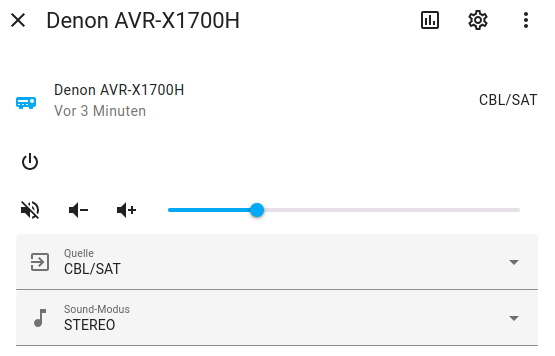

Die Standardkarte für Mediaplayer hat bei meinem Receiver zwei Auswahllisten für Eingang und Soundmode. Die (und nur die) würde ich gerne nachbauen und je nach ausgewähltem Eintrag ein IR-Signal absenden.
grafik
Ich habe mit ESPhome für jede Auswahlmöglichkeit einen button definiert, nur sind das viele und würden mein Dashboard vollpflastern. Deswegen wäre so eine Listenauswahl schön platzsparend.
Ich bin ziemlicher Anfänger und brauche ein wenig Hilfestellung, wie ich das konstruieren kann… :blush:

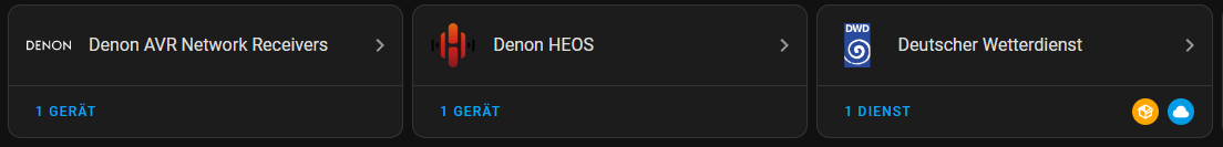

Wieso möchtest du das über IR erledigen wen du den AVR über Netzwerk in HA hast?
Die Wolke bei dem Wetter bedeutet das es über Cloud/Internet läuft die Denon Integrationen laufen ja schon lokal.

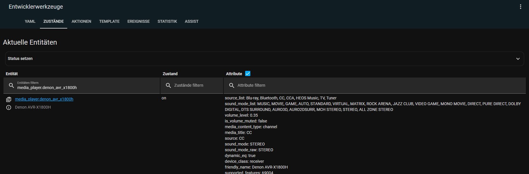

wie die Sachen heißen kannst du in den Entwicklerwerkzeugen nachgucken:
