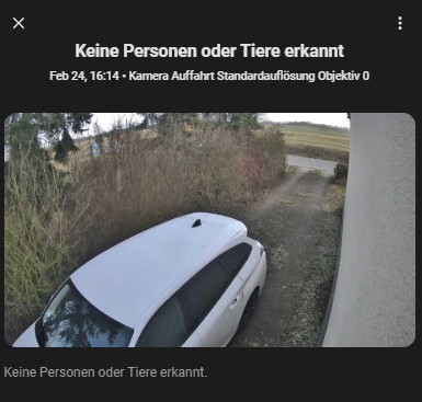

Wie müsste ein korrektes PROMPT aussehen um Meldungen wie nachfolgend zu vermeiden?
Manchmal kommen auch Meldungen wie “Keine Aktivität erkannt”.
Solche Meldungen sind ja dann doch recht unnütz und müllen nur unnötig die Timeline zu.

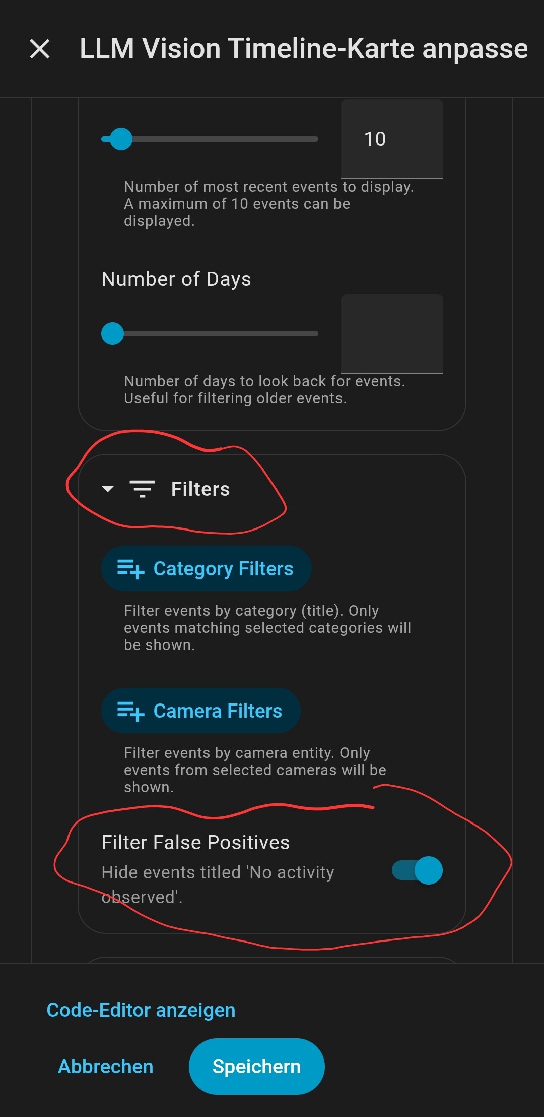

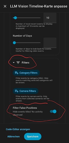

Bei der Karte hast du beim Konfigurieren die Option für einen Filter:
Hihihi … irgendwie habe ich geahnt, dass du antwortest :smiley:
Meine Glaskugel funktioniert also … ganz ohne HA.
Danke für die Antwort . Die Filter sind mir bisher irgendwie gar nicht aufgefallen :thinking:
Hilft der Filter auch bei der Problematik aus meinem Screenshot?
Das kann ich dir leider nicht sagen, aber falls es wiederholt kommt, könntest du im Promt einfügen, dass wenn er nichts beobachtet mit No Activity observed antwortet. Dann wird das durch den Filter raus gekickt
