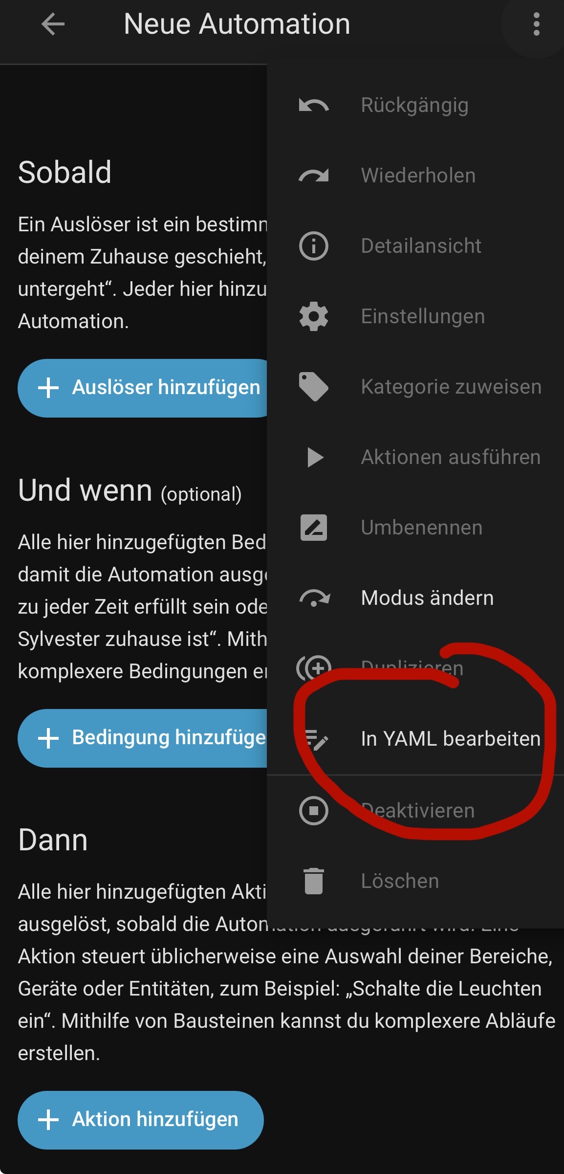

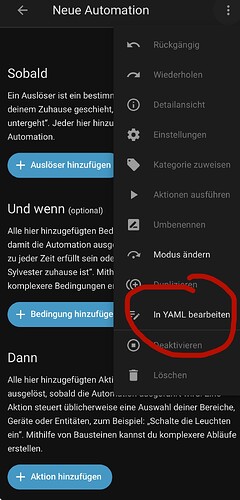

Du nimmst den Yaml Code und kopierst den in die Zwischenablage.
Erstellst eine neue Automation, wechselst in den Yaml Modus
Löscht alles was im Editor steht und fügst den kopierten Yaml Code ein. Jetzt kannst Du meine Dummy Entitäten für den BM und das Licht gegen Deine eigenen Entitäten ersetzen.
Dann wieder zurück zu visuellen Editor.
Kannst aber auch die Anpassung der Entitäten im visuellen Editor vornehmen. Je nach dem was Dir besser liegt.
Dann speichern, einen sprechenden Namen vergeben, fertig. :grin:
