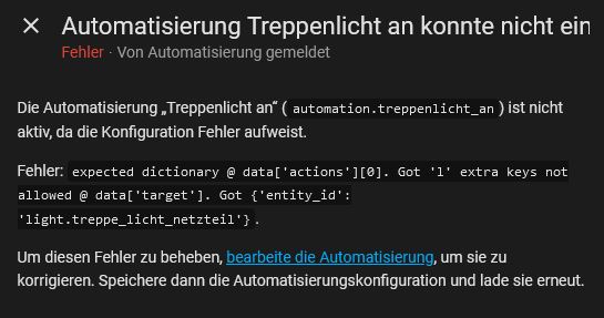

Es erscheint folgender Fehler, mit dem ich aufgrund mangelnder Kenntnisse nichts anfangen kann.
fehler

Du hast im Code Fehler
  - trigger: numeric_state
    entity_id:
      - sensor.flur_og_helligkeit
    for:
      hours: 0
      minutes: 2
      seconds: 0
    below: 5
conditions: []
  - action: light.turn_on
    metadata: {}
    data: {}
      entity_id: light.treppe_licht_netzteil

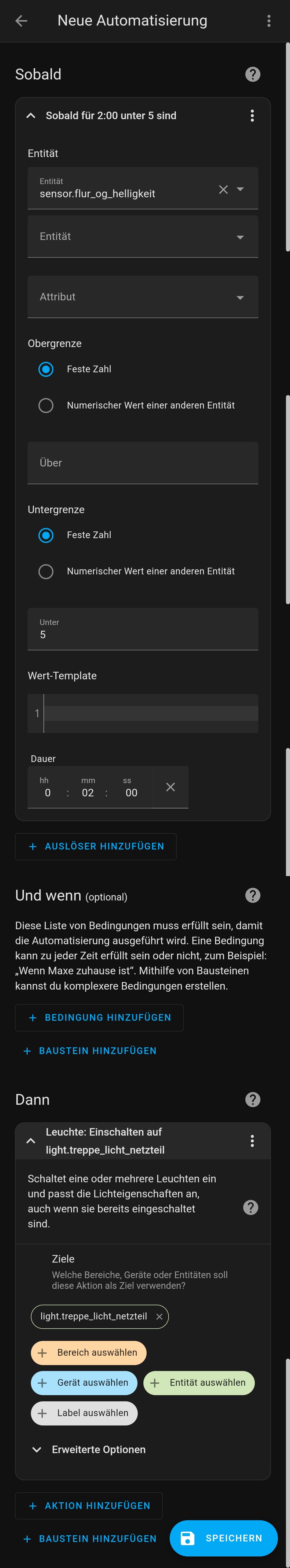

So sähe die Automatisierung im Visuellen aus
Hey Maxe,
vielen Dank.
Was bin ich blöd. Ich habe “Zustand” gewählt anstelle “Numerischer Wert” beim Auslöser.
Jetzt klappts natürlich über die UI.
