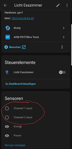

Da du das ja nur bei den Tastern so haben willst und nicht immer wenn die Lampe angeht, würde ich als Trigger den Input vom Shelly nehmen und nicht die Lampe. Kann sein, dass du die Entität am Shelly erst aktivieren musst
Das wäre sicher eine Idee, allerdings finde ich nirgendwo den Schalter.
Bei den beiden Lichtern handelt es sich um Shelly Dimmer 2. Diese sind anscheinend nicht wie bei Shelly üblich zunächst Schalter, die man als Lichter abändern kann.
Das habe ich sonst auch immer bei den übrigen Lichtern so gemacht. Hier gibt es dann 2 Entitäten. Eine neue (Typ Light) und eine versteckte (Ursprünglicher Typ Switch).
Bei dem Shelly Dimmer ist das nicht der Fall.

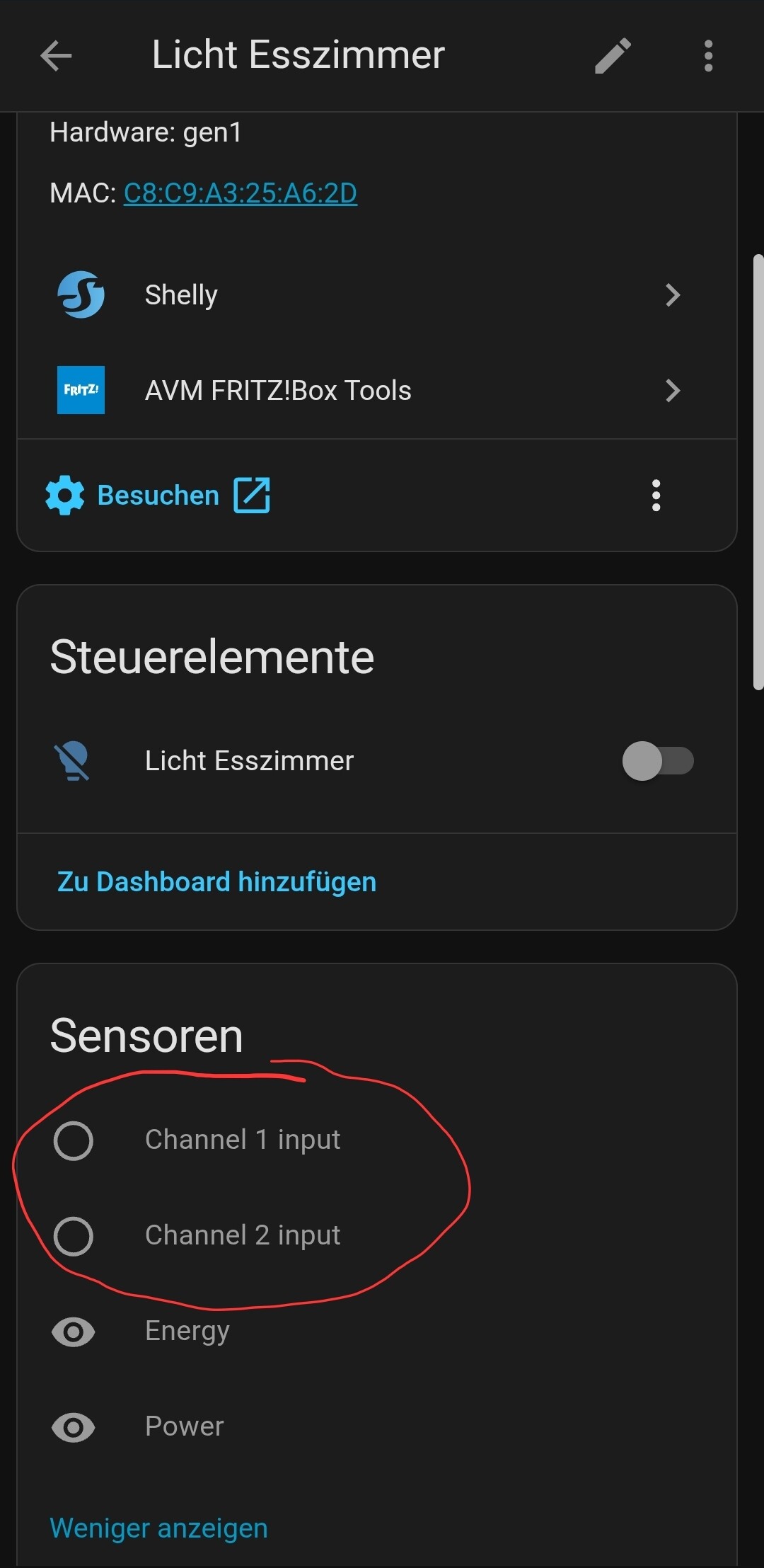

Nein, ich meine die hier:
Verstehe ich nicht.
Ich finde den Sensor. Der ist auch aktiviert…
Der ist aber in Automationen nicht ansprechbar. Ich habe auch ehrlich gesagt noch nicht begiffen, was das bringt?
Wenn ich den Schalter drücke, dann wird light.esszimmer von off auf on gesetzt, bei dem Sensor tut sich nichts. der bleibt bei off.
Und der Sensor ist doch auch nicht schaltbar???
Wenn du den Schalter drückst, sollte der Sensor schon kurz auf on springen (sobald du die Taste los lässt, natürlich wieder auf off). Du kannst dann die Entität des Sensors dazu nutzen, dass nur dann, wenn der Schalter das Licht angeschaltet hat, das Licht auf 100% geht. Zum Beispiel machst du als Bedingung, dass der Sensor auf on steht
Ja… ich sitze hier zwar vor dem Bildschirm mit dem Gesicht nach vorne, aber irgendwie braucht man ja mal nen kleinen Stoß… :smiley:
Du hast vollkommen Recht. Wenn ich zum Schalter gehe und drauf drücke, dann geht der Sensor tatsächlich kurz auf on.
Ich habe allerdings immer in der HA Oberfläche das Licht an und aus gemacht… ist natürlich Unsinn… kann dann nicht funktionieren.
Da werde ich jetzt mal dran rumbasteln. Danke dir für den Anstoß!
