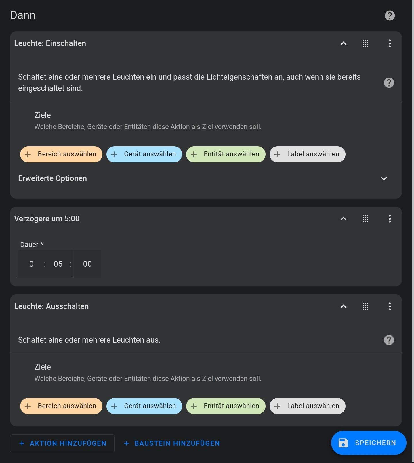

wie wäre es wenn du in dieser Automation bevor du ausschaltest erst einmal alle Lichter auf 100% anschaltest und dann nach ein paar Sekunden erst aus?
Nur mein erster bescheidener Gedanke und Ansatz.

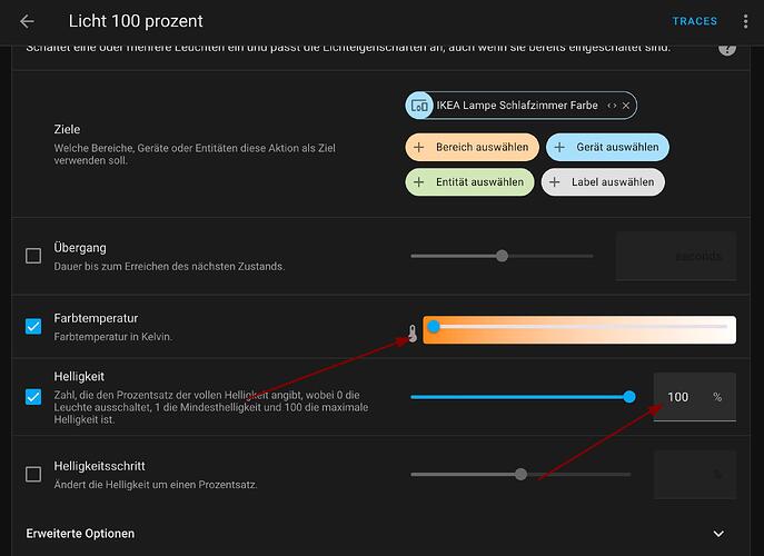

Ja, ich habe es so eingestellt wie in meinem Screenshot, aber er nimmt irgendwie immer den vorherigen Helligkeitszustand vorm ausschalten.
Wenn ich bei Bausteine "nacheinander ausführen " auswähle (um auf 100 Prozent Helligkeit zu stellen), wird immer nur die letzte Aktion (das ausschalten ausgeführt). Der Baustein auf 100 Prozent funktioniert wenn man in einzeln startet / testet.
Mit einer Verzögerung von einigen Sekunden zwischen an und aus sollte es funktionieren.

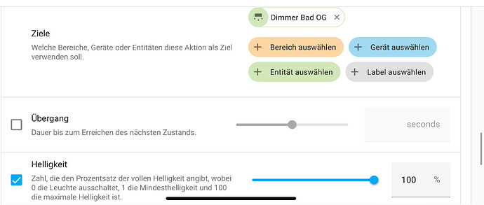

Warum beim ausschalten die Lampe noch auf 100% setzten? Ich würde das Ganze beim einschalten machen:
Eine Automation, wenn Lampe ein, dann Lampe auf 100%.
Wenn Du diese als Entität auswählst, kannst Du dann die Helligkeit angeben:

Danke Fauwee (und alle Anderen natürlich auch)
hat erst mit der Fartemperatur etwas herumgezickt aber nun gehts!!!
Vielen vielen Dank. hoffe das bleibt so. Wenn nicht frage ich euch um Rat.

Es klappt zwar das alle Lichter nachdem sie aus waren, sie wie oben eingestellt sind angehen.
Genau das ist auch Problem.
Es gehen eben genau ALLE Lichter an. Macht ja auch Sinn so wie ich es im Screenshot eingestellt habe das eben alle Lampen als integrationen in der Automation eingefügt habe.
