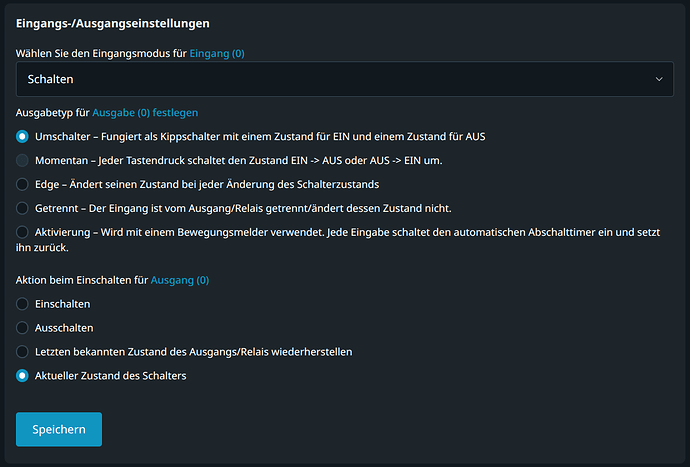

Du gast den Shelly falsch konfiguriert. Du musst die Funktion des Tastendruvks im shelly von Taster auf toggle stellen, das hat shellx in den Einstellungen echt schlecht umgesetzt oder anders: super versteckt. Ich hatte exakt das gleiche Problem bei den Rolloaktoren und hab mir nen Wolf gesucht.
Das Menü dazu :wink:
Das denke ich ja auch und hab es schon vor 2 Tagen geschrieben.
Toggle ist falsch, es muss auf Momentary - so isses bei mir und funzt (ich hab gerade auf meine Config geschaut):
Every push toggels the state…

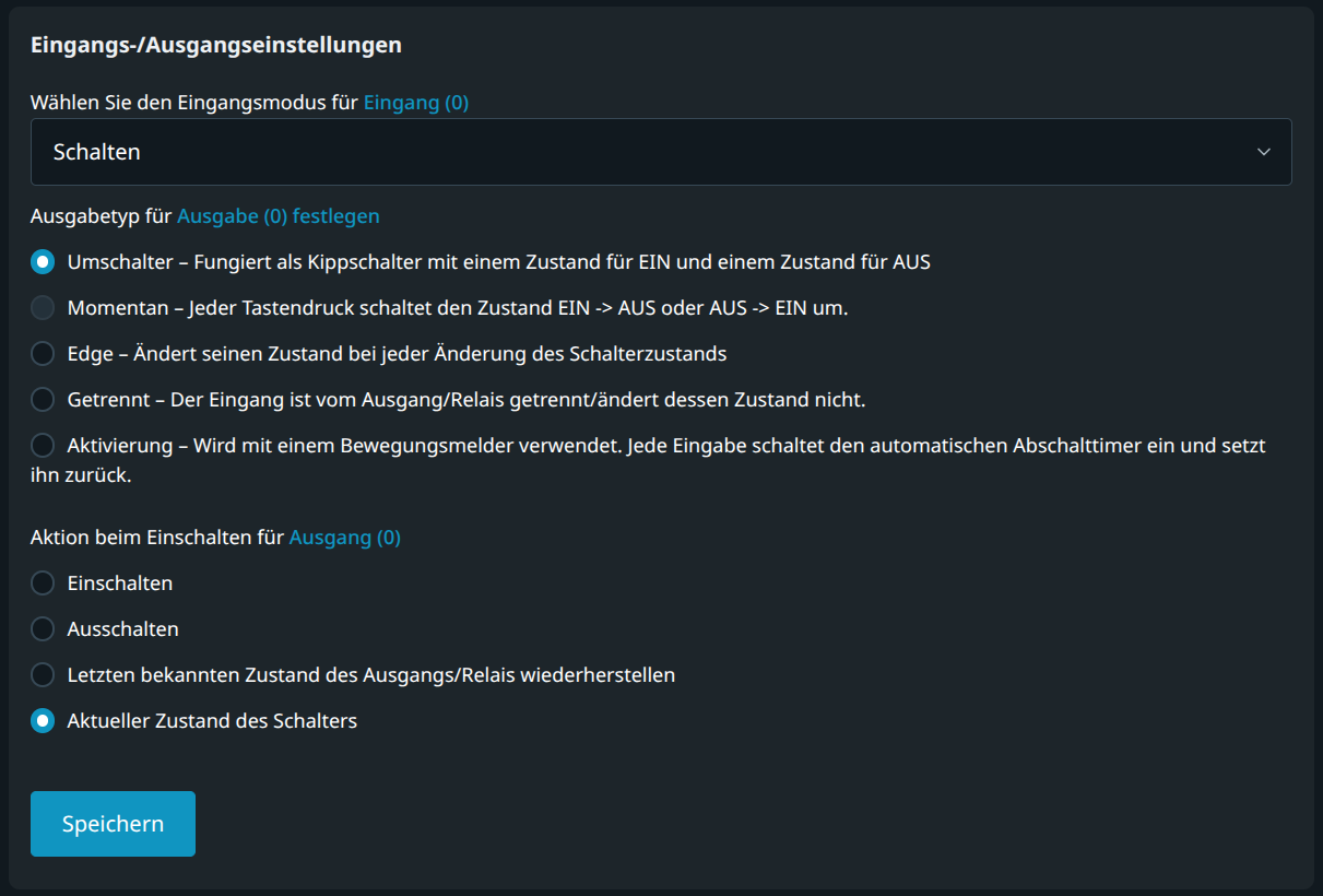

so habe ich es eingestellt.

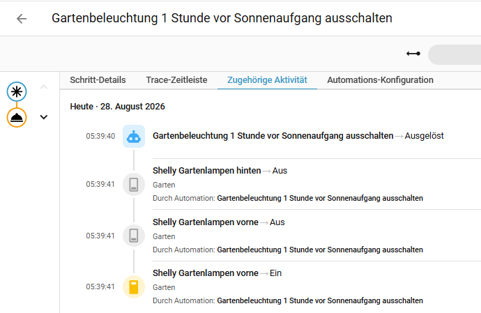

ich habe mal einen weiteren Test gemacht. Der Shelly hat ja 2 Kanäle und ich hatte bislang auf dem 2. Kanal zwar auch eine Gartenbeleuchtung hängen, aber ohne Automation. Jetzt habe ich die mal getestet und habe das Gefühl, dass bisher alle Tests erfolgreich klappen. Will das mal weiter testen. Aber das wäre dann schon lustig, denn dann wäre ein Kanal ok und der andere buggy. Habe jetzt dazu auch mal den Shelly Support kontaktiert. Ich gebe mal Info zum Ausgang

sorry, wenn das unterging. Aber ja, der Shelly Pro 2PM hat ja 2 Kanäle, und ich habe beide angeschlossen, einmal Gartenlampen vorne und Gartenlampen hinten. Ich hatte nur hinten insofern kein Problem gesehen, weil ich da bisher noch gar keine Automatisierung vorgesehen hatte. Ich hielt es auch für lange abwegig, dass der Shelly selbst das Problem sein könnte. Jetzt ist das für mich aber nahezu eindeutig. Ich habe mal beide Lampen bzw Kanäle in die gleiche Automation gepackt und da sieht man genau den Unterschied
