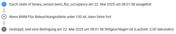

Steht da ein Fehler, wenn du bei der Automation auf Traces schaust?
Das hier steht drin, sonst nichts:
Ich hatte das Licht dann manuell im Dashboard ausgeschaltet.

das Problem ist die und wenn Bedingung. Das sollte bei komplexeren Automationen besser in den Dann Teil rein.

Ah ok. Super. Habs abgeändert. Ich hoffe, das klappt dann morgen früh. Werde berichten. Danke.
Guten Morgen,
es läuft jetzt tatsächlich so wie es soll.
Vielen Dank an @rstuck und alle anderen.
