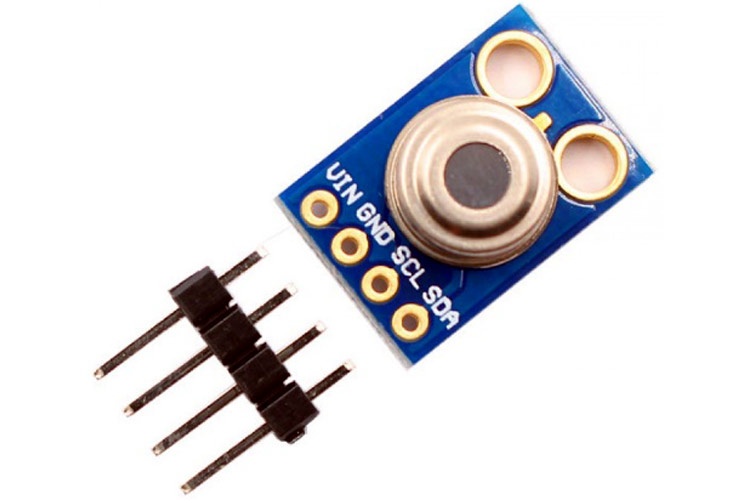

Beschäftigt habe ich mich damit noch nicht, aber Infrarot Thermometer gibt es auch für ESP und Arduino, schau mal hier
