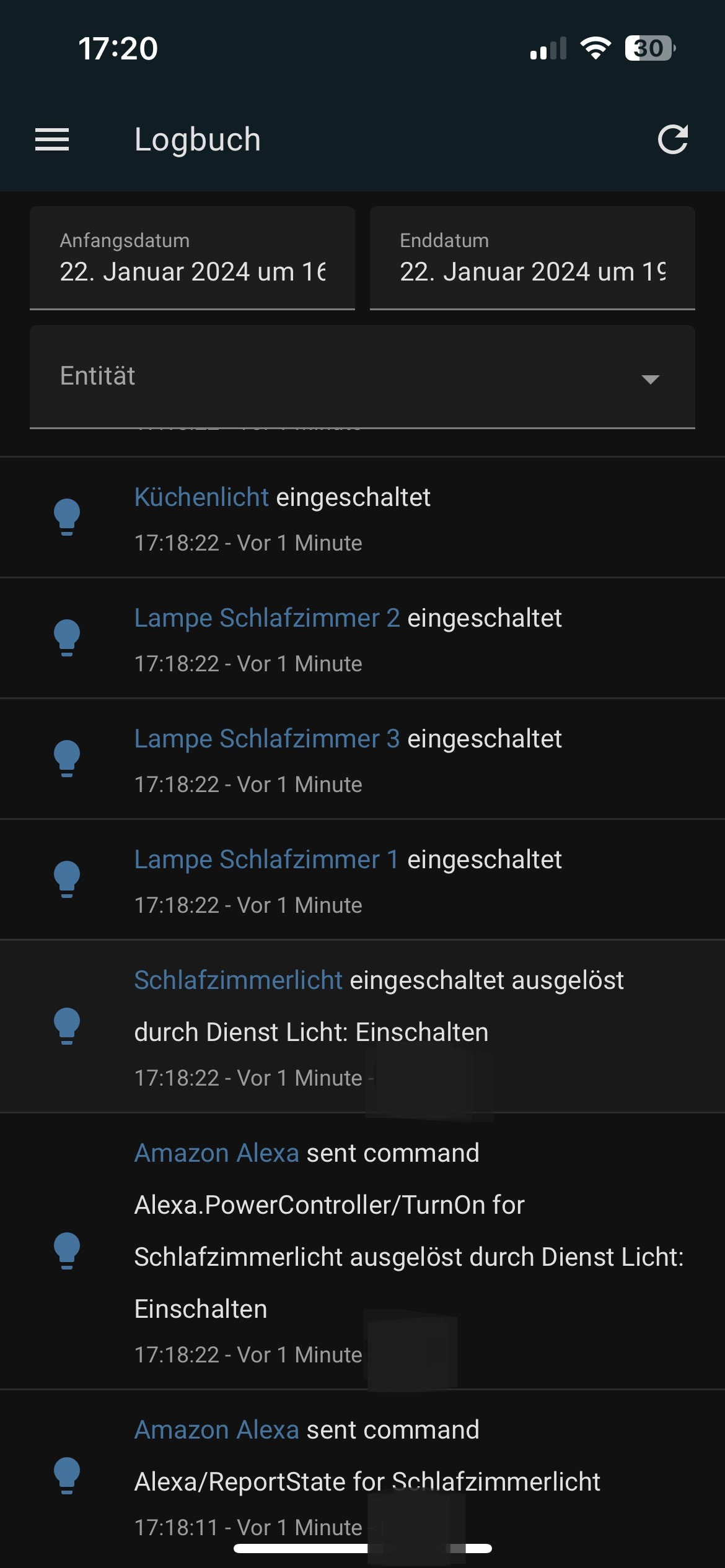

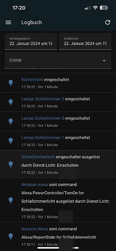

Edit: so sieht es zu den Zeitpunkt im HA Logbuch aus:
Stimmt evtl. was in der Lampengruppe nicht? Oder gibt es Scenen, wo beide Lampengruppen drin sind?
Manuell habe ich keine einzige Szene angelegt, werden da evtl. welche automatisch angelegt?
Die Lampengruppen habe ich nach der Migration in der GUI angelegt, es sind jeweils nur die Lampen drin, die auch drin sein sollen.
