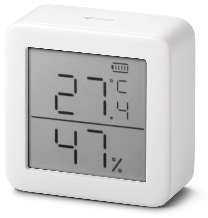

Ich verwende für mein Kühlschrank und Gefrierschrank diese Sensoren:
Muss aber dazu sagen, dass ich viele Shellys verbaut habe, die als Bluetooth Proxy agieren, somit habe ich auch ein richtig guten Empfang.

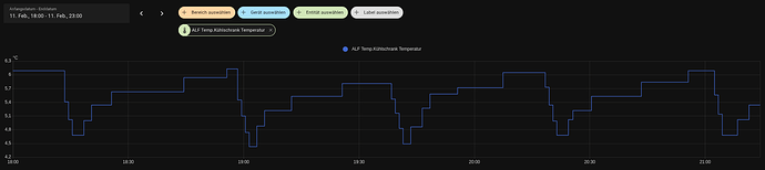

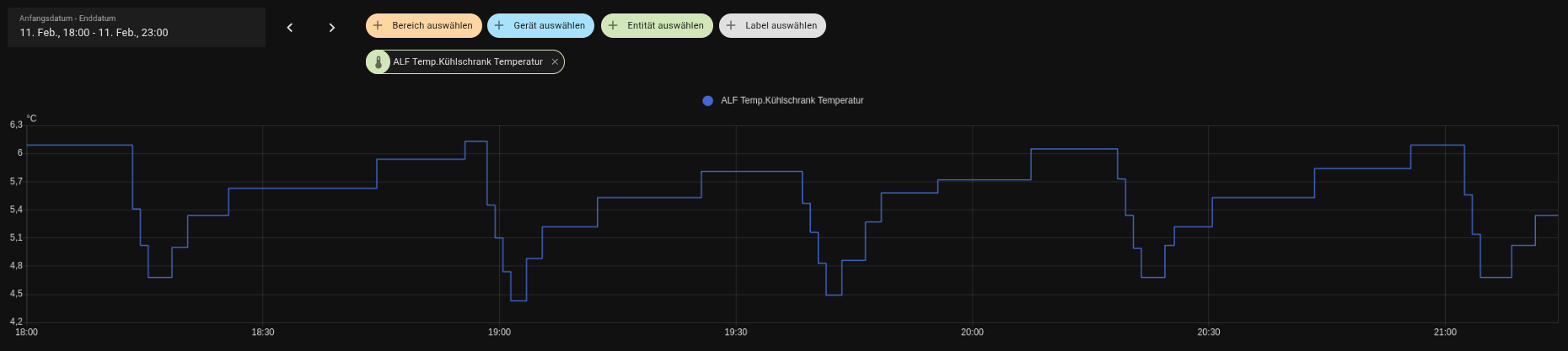

Ich habe sehr wahrscheinlich die gleichen Tuya Sensoren wie du, an unterschiedlichsten Stellen in rauen Mengen verbaut, unter anderem auch im Kühlschrank und auch im Gefrierschrank. Es handelt sich um diese Teile hier: Tuya TH02Z control via MQTT | Zigbee2MQTT
Sind bei mir via Z2M eingebunden und liefern bei Temperaturänderung zuverlässig Werte. Hier mal der aktuelle Ausschnitt vom Kühlschrank:
Woran es in deinem Fall liegt, dass der Sensor nichts anzeigt, kann ich nicht sagen: vielleicht ist er einfach defekt.
