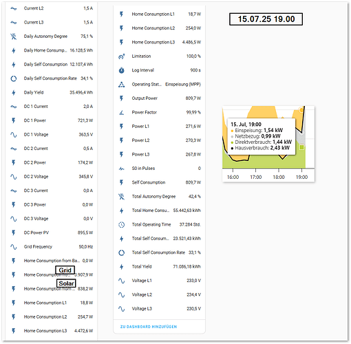

heute mein erster Versuch, meine PV Anlage, vertreten durch Wechselrichter Kostal Piko 10 ins HA zu integrieren.
Es hat soweit alles geklappt, nur habe ich das Problem, die dadurch entstandene Sensoren zu lesen, bzw. die Sensoren den eigentlichen Funktionen im Kostal-Portal zuzuordnen. Keine Ahnung, wie diese Funktionen in die Sensoren umgewandelt werden.
Eigentlich wollte ich versuchen, so was umzusetzen:
Außer dem grünen Strom.
Also gesucht wird:
Verbrauch Haus total
Verbrauch aus Solar
Verbrauch aus dem Netz
Einspeisung
Ich habe hin und her gerechnet, ich komme nicht auf die Werte.

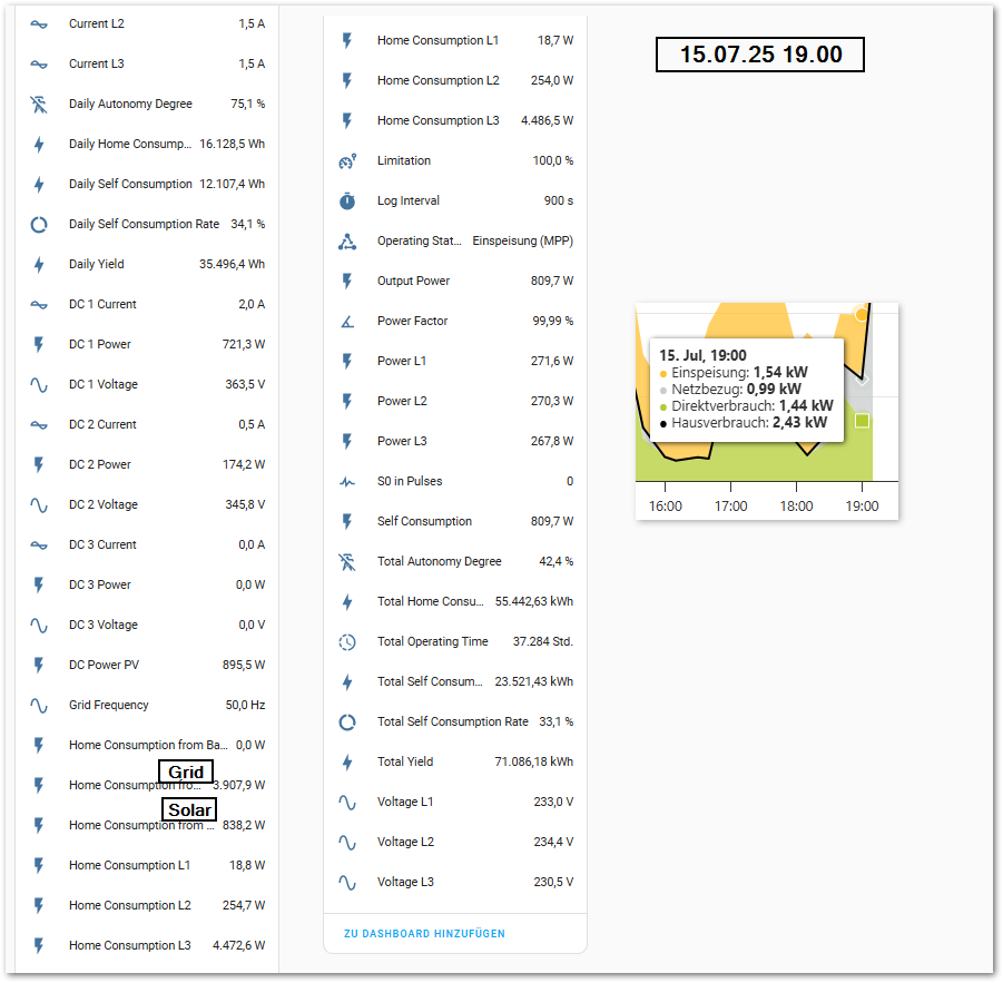

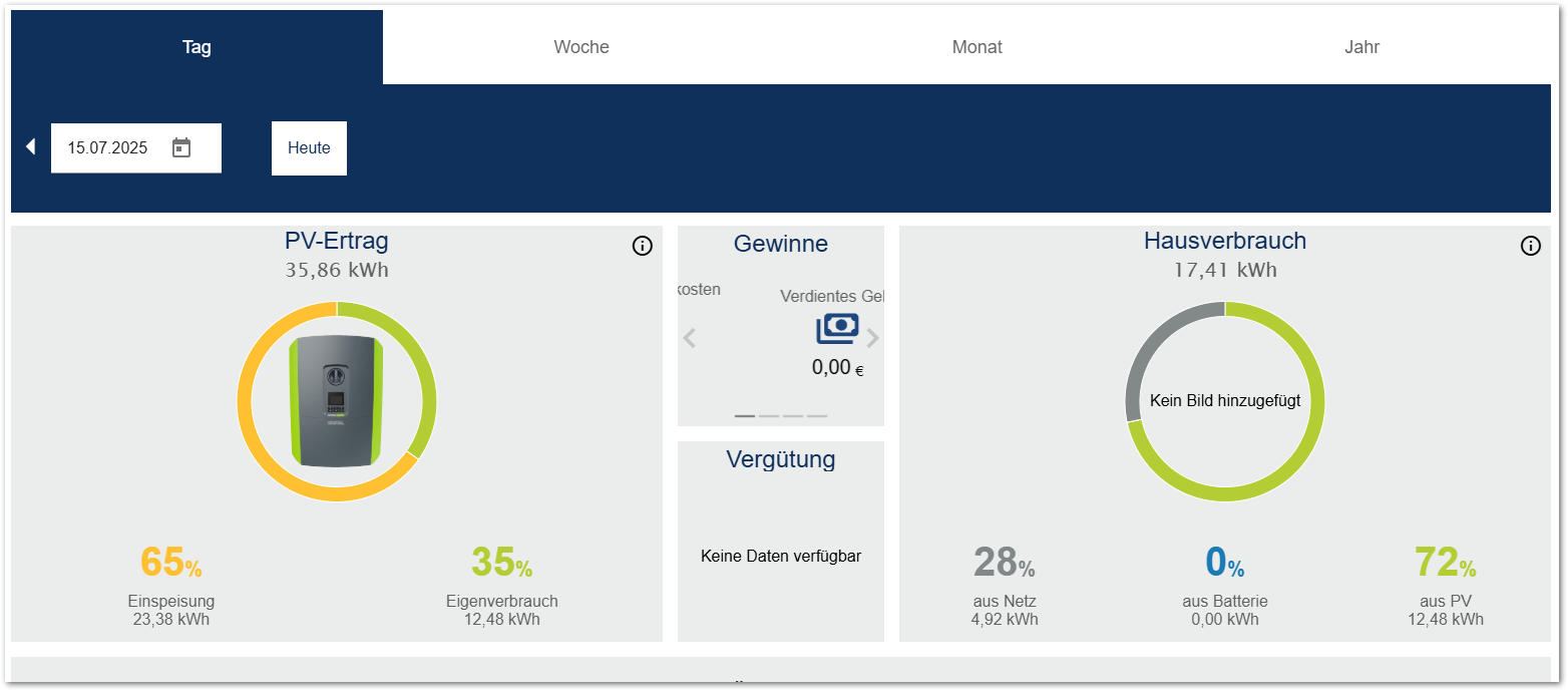

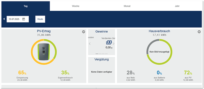

Zum Schluss habe ich exakt um 19 Uhr die Sensoren aktualisiert und Bild gemacht. Im Kostal Portal habe ich die um 19Uhr aufgezeichnete Werte aufgenommen (Das Diagramm rechts). Ich kann nicht nachvollziehen, wie diese zusammen kommen.
Was klar ist:
um 19 Uhr haben die Sensoren
den Netzbezug 3709,9W
und Solarbezug 838,2W registriert
Im Diagramm rechts: Hausverbrauch=Netzbezug + Direktverbrauch (Solar)
Einspeisung = Überschuss, welches nicht verbraucht werden konnte.
Warum um 19Uhr Netzbezug bei der stattfinden Einspeisung erfolgt bleibt mir verborgen.
Hat Jemand von Euch mit Kostal-Sensoren rumgespielt und kann mir helfen?
Das Kostalportal liefert nur Tageswerte, keine momentanen.
Danke

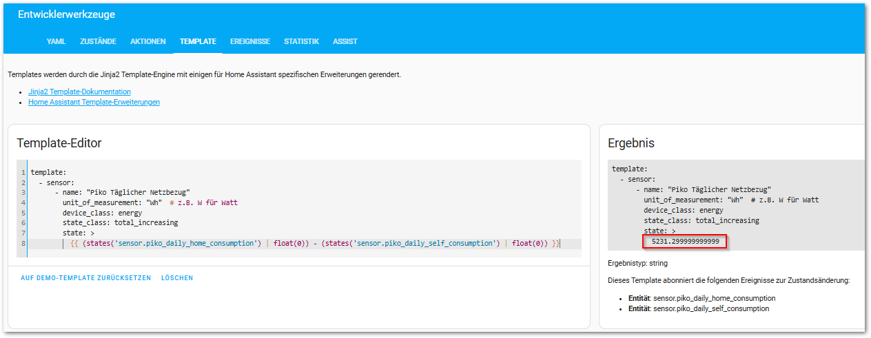

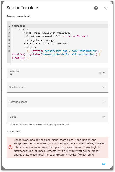

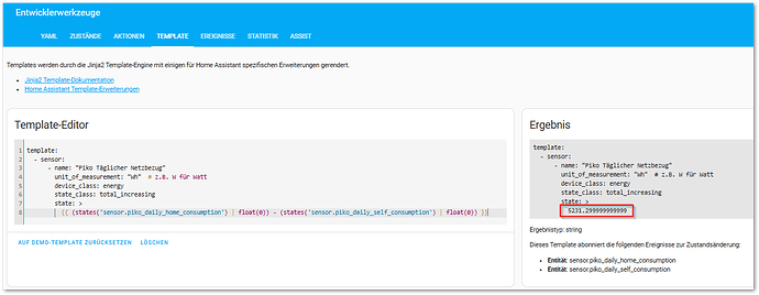

Für den täglichen Netzbezug habe ich wiederum mit Hilfe von Gemini den Template-Sensor erstellt:
template:
  - sensor:
      - name: "Piko Täglicher Netzbezug"
        unit_of_measurement: "Wh"
        device_class: energy
        state_class: total_increasing
        state: >
          {{ (states('sensor.piko_daily_home_consumption') | float(0)) - (states('sensor.piko_daily_self_consumption') | float(0)) }}
Es gibt auch einen Wert aus, welches rechnerisch stimmt (mal gerundet. mal nicht):

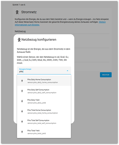

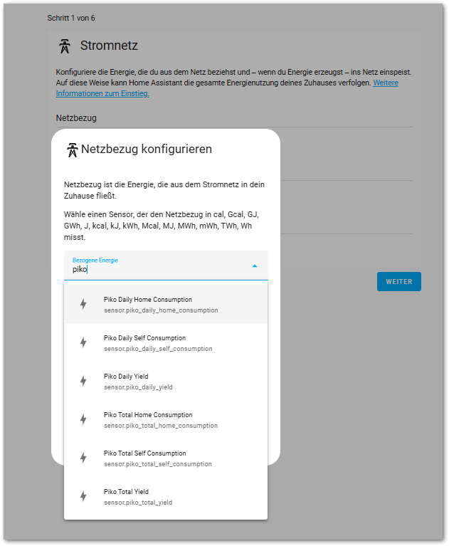

Leider wird dieser Sensor von der Energiekarte nicht erkannt:
Wo könnte der Fehler liegen?

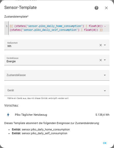

ich kenn mich leider noch nicht wirklich aus, aber hast du deinen Sensor auch in der “/homeassistant/configuration.yaml”?
Hi, nein, ist er nicht. Ich habe ihn über die GU erstellt in der Hoffnung dass es richtig ist.
Muss er in Configuration.yaml auftauchen? Wenn ja, soll ich ihn manuell dort eintragen oder wie? Und was erzwinge ich dann damit?
Vielleicht ist Template falsch?
Wie gesagt, ich hab leider kaum Ahnung.
Aber ich habe alle meine Sensoren in der ‘Configuration.yaml’ und bekomme die dann auch in der Energiekarte angezeigt und kann die dort verwenden.

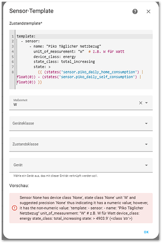

Ich bin zwar auch nicht der “Auskenner”, aber mE fehlt da die Einheit (also Watt) damit es im Energiedashboard ausgewählt werden kann.Und Wh wäre auch falsch, es sind Watt (W),
Habe nun auf W umgestellt im Text und Einheit W ausgewählt. Da kommt das System damit auch nicht zurecht.
Warum ich Wh drin hatte ist, weil die Werte die ich voneinander abziehe auch Wh sind:

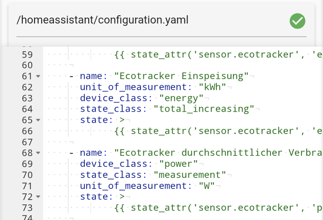

kannst Du bitte ein Bild davon machen wie es in Configuration.yaml aussieht?
Hast Du einfach einen Sensor als Helfer erstellt und dann Zusätzlich noch im Configuration.yaml oder nur dort und nicht über GU?
Für den täglichen Netzbezug/Einspeisung musst du deinen Stromzähler auslesen. Ich habe einen EcoTracker der das macht, da kommen folgende Werte als Bsp raus:
Und mein Fehler - das muss natürlich kWh heissen (nicht W)

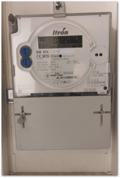

Ich habe Zweirichtungsstromzäler:
Ist es das Teil was über die zwei Pins die Stromdaten smart macht?
Alle Entitäten die ich habe kommen vom Wechselrichter direkt.
Ich befürchte, ich brauche hier etwas Support.
Ist es das Teil was über die zwei Pins die Stromdaten smart macht - Genau,bei mir ein Ecotracker (kannst ja mal googeln).
Damit liest man zB den Zählerstand des Netzbezugs/Einspeisung aus,daraus errechnet sich dann zB der tägliche Netzbezugs/Einspeisung.

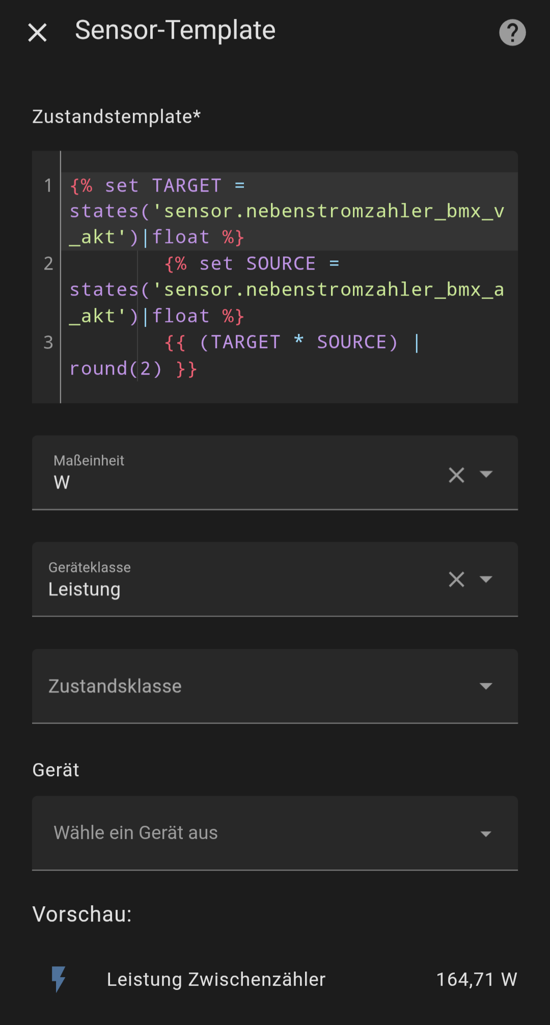

Mir ist noch aufgefallen,das dein Template zu viele Zeilen enthält. Ich habe auch ein Templatesensor der wie folgt aussieht:
Der Multipliziert in meinem Fall Volt und Ampere - raus kommt Watt.
Der ganze obere Teil mit Template und. Sensor etc brauchst du nicht. Musst du solange löschen bis die Vorschau was anzeigt. Geräteklasse und Zustandsklasse noch auswählen.
Habe den Sensor umgeändert:
HA neu gestartet. Leider wird er immer noch nicht von Energieboard registriert.
Hast Du den Sensor auch in configuration.yaml zugefügt, wie von User 20011060 erwähnt?
Habe nun den Sensor in configuration.yaml zugefügt (von Gemini geschrieben),
leider mit dem selben Ergebnis, für Energieboard nicht sichtbar :grimacing:

Mein configuartion.yaml sieht unter ‘sensor:’ z.B. so aus.
sensor:
  - platform: rest
    scan_interval: 30
    resource: "http://192.168.0.215/api/data/94141a80-67c4-11eb-8c13-675057e410ce.json?from=now&options=raw"
    value_template: "{{ value_json.data.tuples[0][1] }}"
    unit_of_measurement: 'Wh'
    state_class: total
    unique_id: "0309 hier stehr was anderes..."
Den Eintrag für "ins Netz liefern und die beiden PV Wechselrichter sehen auch so aus…
Die Einträge mit “Energy” bekomme ich auch in Dashboard unter Energie angezeigt, die Ensoren mit Leistung werden dort nicht angezeigt.
