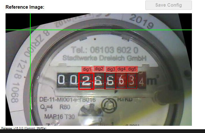

also das erscheint mir jetzt die allerbeste Lösung zu sein. Da muß ich auch nichts im Ai-on-the-edge verbiegen, um nur die Zehnerstelle zu verwenden.
Jetzt hat meine Wasseruhr diesen Wert xxx,xx (also 3 Vorkomma und 2 Nachkommastellen)
wie müsste diese Zeile denn dann lauten?
