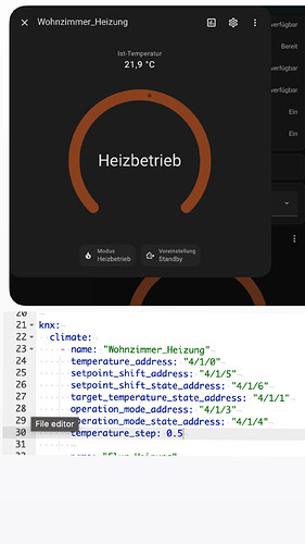

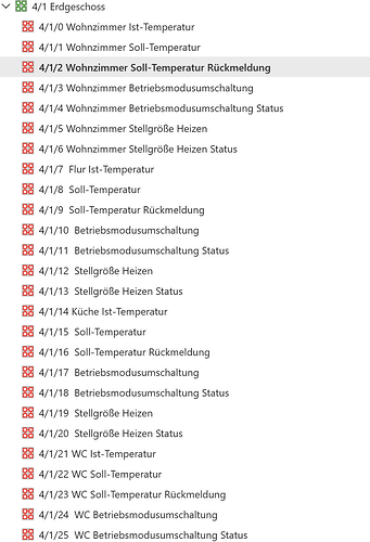

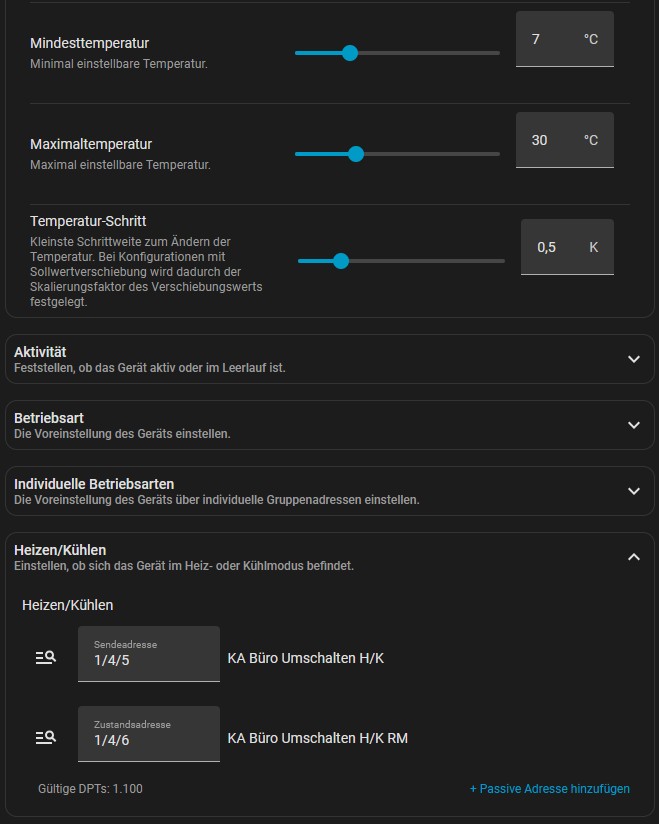

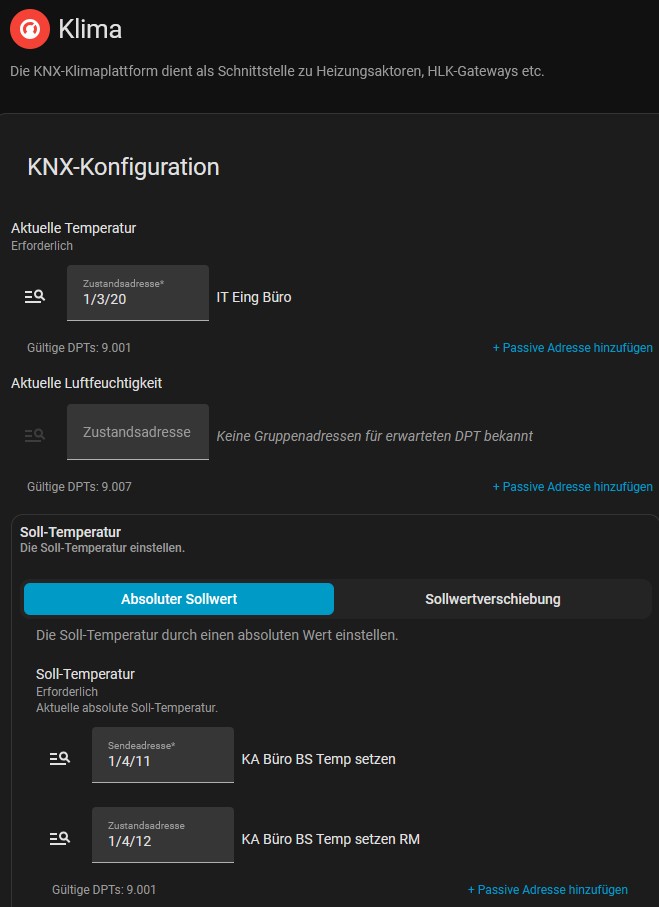

Hallo ich bekomme es seit Tagen leider nicht hin meine HTR aus KNX in HA zu integrieren. Ich weis nicht was ich falsch mache… ich bekomme es hin das es Angezeigt wird und auch die IST-Temperatur angezeigt wird aber ich kann den Wert nicht verstellen.
ich schicke mal Screenshots von den GA usw.
Vielleicht kann mir ja jemand helfen. Vielen Dank schon mal

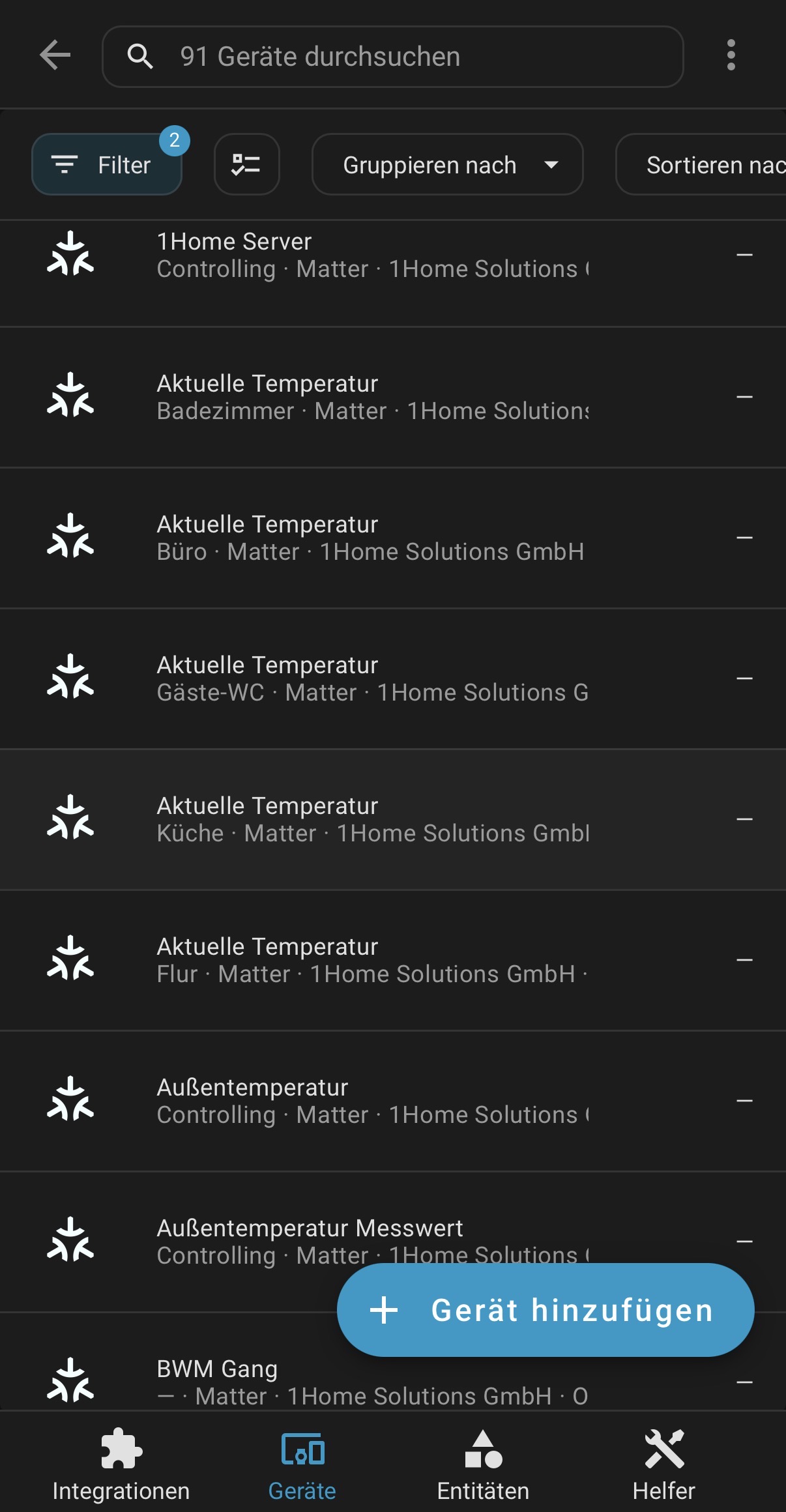

Ja habe es aber anders gelöst. Ich habe die Thermostate sowie Lichter und Rollos etc. über Matte via 1Home Server integriert. Eigentlich viel einfacher da ich nichts in Yaml machen muss.
Liebe Grüße
Lucas
Siehe Bild

hallo bei euch fehlt
target_temperature_address:
ich habe es so und es geht ohne probleme
Name und Adresse müsst ihr natürlich anpassen
  - name: "Küche Clima"
    temperature_address: "2/7/3"
    target_temperature_address: "2/7/4"
    target_temperature_state_address: "2/7/4"
    operation_mode_frost_protection_address: "2/3/55"
    operation_mode_night_address: "2/3/54"
    operation_mode_comfort_address: "2/3/53"
    temperature_step: 0.5
    setpoint_shift_min: -10
    setpoint_shift_max: 10
    command_value_state_address: "2/3/22"
    setpoint_shift_mode: "DPT9002"

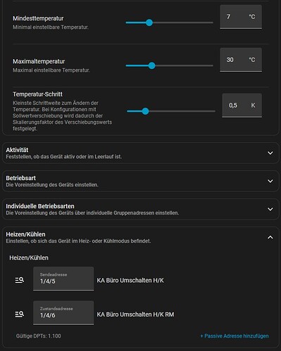

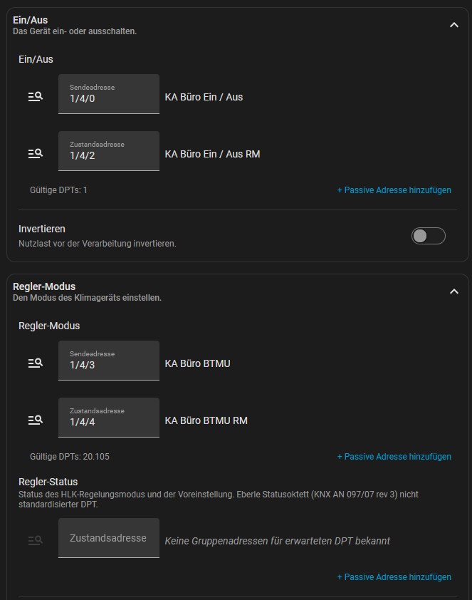

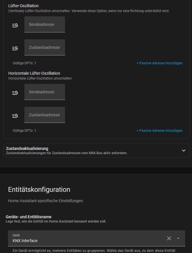

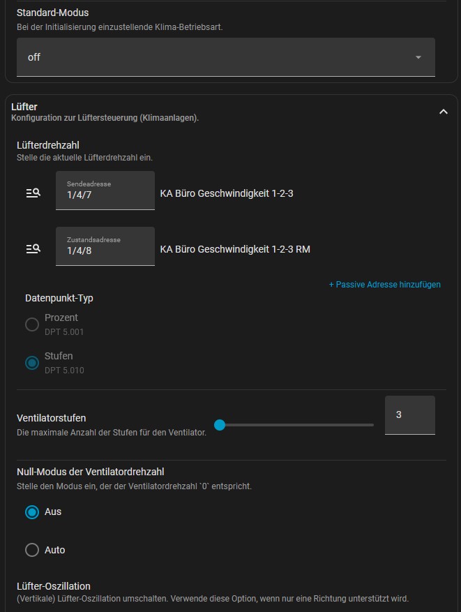

ich habe das gleiche Problem. Ich habe über KNX 2 Klimageräte. Das eine funktioniert Tadellos. Schalte ich es in der Gira (habe einen S1/X1) wird es direkt im HA Dashboard angezeigt. Ebenfalls auch andersrum. Ebenfalls kann ich da die Temperatur einstellen.
Die zweite Klima ist mit den gleichen, entsprechenden Adressen eingerichtet - Ich kann die Klima aus- und anschalten, es erscheint aber nicht in der Gira App. Ebenfalls kann ich die Temperatur nicht ändern.
Lüftersteuerung oder Art (heizen, kühlen, lüften) lässt sich umstellen und wird auch aktualisiert.
Ich habe die Entitäten nicht per .yaml eingestellt - sondern über das Dashboard.
Hat jemand eine Idee?
