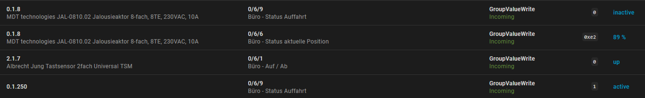

Ich kann über HomeAssistant die Rollladen fahren aber sobald ich auf oder ab drücke wird der jeweilige Button ausgegraut. Ich stoppe den Rollladen dann über die stopp Taste.
Über OpenHab den Rollladen fahre und mit stopp anhalte wird das auch im HomeAssistant so erkannt.
Jetzt das Problem:
Wenn ich mit den physikalischen Tastern den Rollladen fahre und diesen zwischendrin mit auf/ab stoppe läuft die Anzeige in HomeAssistant weiter, so lange bis der Rollladen komplett zu oder auf ist. Es wird quasi der Stopp mit der auf/ab Taste nicht erkannt.
Wie bekomme ich das gefixt?
