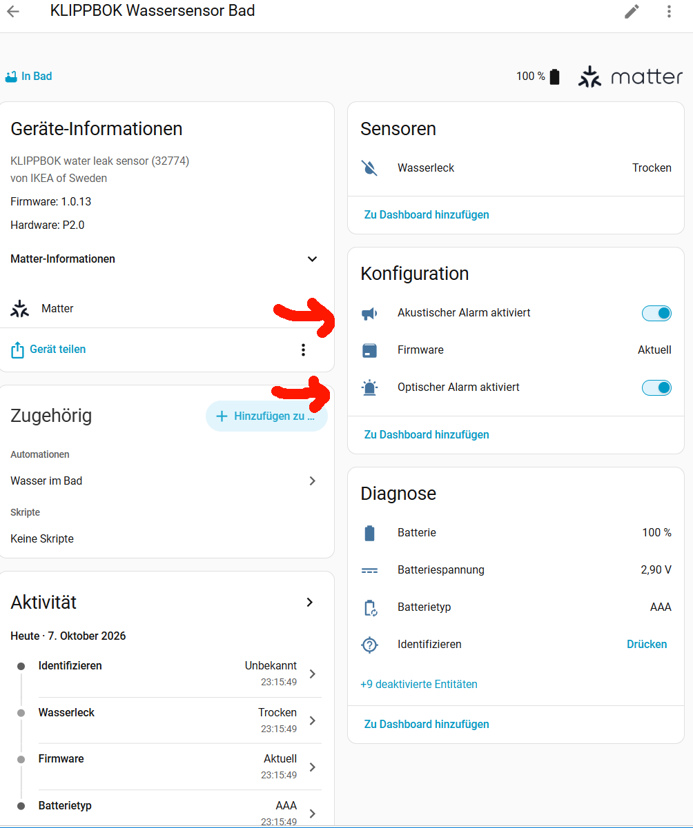

Vermutlich wird das nicht so ganz klar, aber es geht ab 2026.10 direkt in HA, ganz ohne eine zusätzliche HACS Integration. Mein Screenshot die Gerätesicht nach dem HA-Update auf 2026.10.0. Die “Matter Node Tools” habe ich nicht installiert.
Uhh, habs gefunden, das Update muss dannn neu sein denn da hatte ich vor dem Fragen hier auf jeden Fall geschaut :smiley:
Dankeschön :slight_smile:
