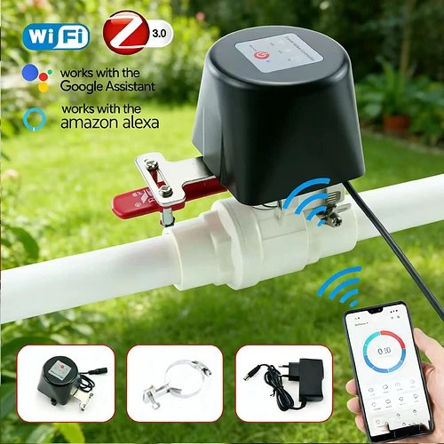

Mein Aktor für einen Kugelhahn hat ca. 30€ gekostet.
Shelly hat dafür ein interessantes Gerät im Angebot.
Hättest du einen Link zu dem Aktor.
Ich nutze seit Jahren das Wasserventil von Popp mit ZWave. Habe gerade einen Link gesucht finde hier aber nichts passendes mehr.
Im Prinzip sieht er aber so aus
