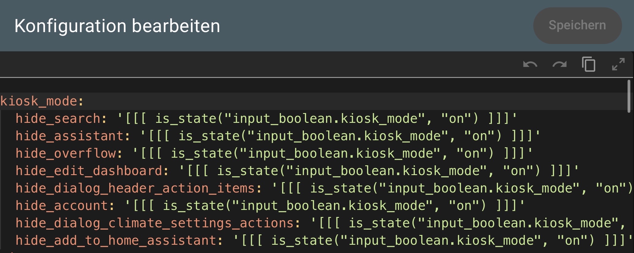

Lies dir mal die Changelogs der Kiosk Mode Integration durch. Das ist die alte Variante, die wird nicht mehr unterstützt und du musst es anpassen.
Muss jetzt so aussehen zum Beispiel:

also so:
kiosk_mode:
  hide_header: '[[[ is_state("input_boolean.kiosk_mode", "on") ]]]'
  hide_sidebar: '[[[ is_state("input_boolean.kiosk_mode", "on") ]]]'
