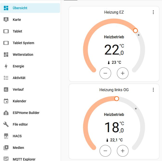

Noch etwas was bei mir in Home Assistant fehlerhaft ist. Wenn ich die normale Seite aufrufe wo ich alles einstellen kann, siehe Screenshot:

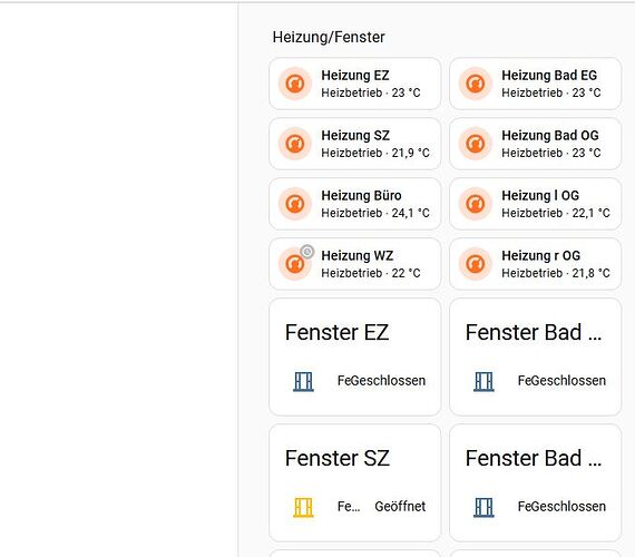

hab ich diese Seitenleiste und auch oben den Button zum editieren des Dashboards. Wenn ich aber für das Tablet das Dashboard, was als Tablet in der Seitenleiste steht, sieht das dann so aus:
Die komplette Seitenleiste ist weg und auch keine Möglichkeit das zu edtieren. Vielleicht weis ja jemand was man da machen kann oder muss ich doch ein neues Dashboard erstellen und das alte löschen?
