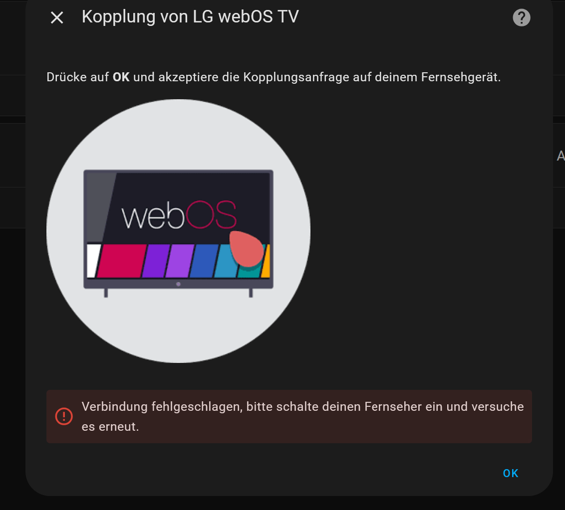

nach dem die LG webOS TV Integration nicht richtig funktioniert (siehe hier) habe ich ihn aus der Integration entfernt und wollte ihn neu anlernen. Leider kommt jetzt die Fehlermeldung das die Verbindung fehlschlägt und ich den TV einschalten und neu versuchen soll.

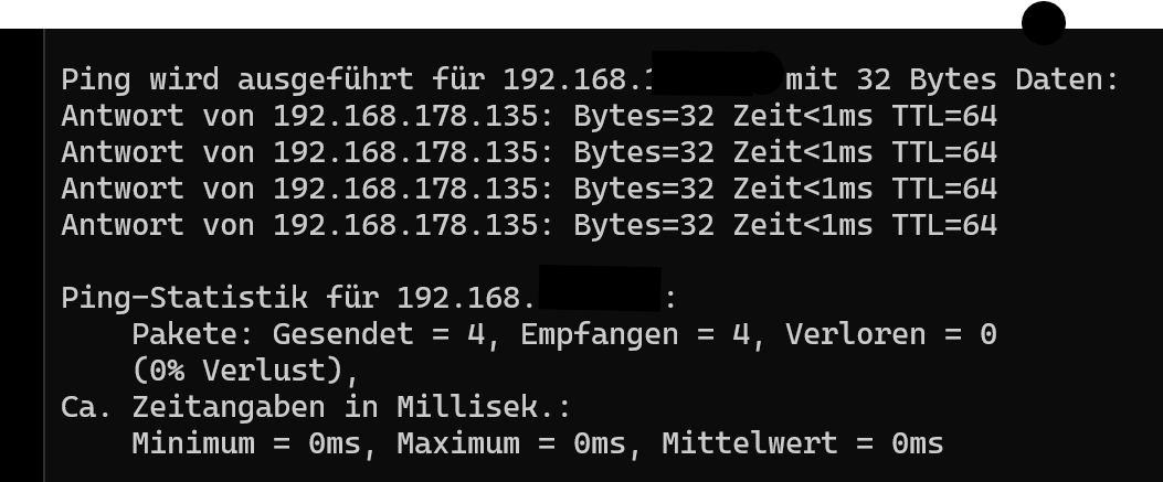

Am PC kannst du aber den LG mit dem PING Befehl erreichen, oder?

Anpingen geht

Ja, genau so ist es. Wenn ich auf OK klicke kommt:
Tv ist an und per Ping vom PC aus erreichbar. Grad nochmal getestet.

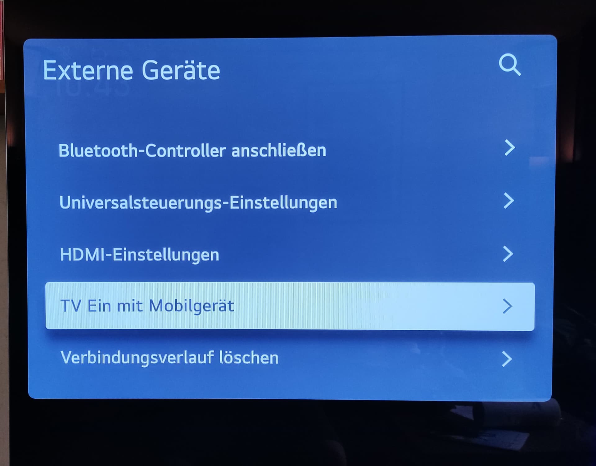

Bei den älteren Modellen ist das bei Einstellungen → Netzwerk → LG Connect Apps → das muss angehakt sein. Bei den neuen Geräten müsste es bei
Einstellungen → Allgemein → Externe Geräte → TV ein mit Mobilen oder Smartphone oder so ähnlich. Da muss WIFI an sein.

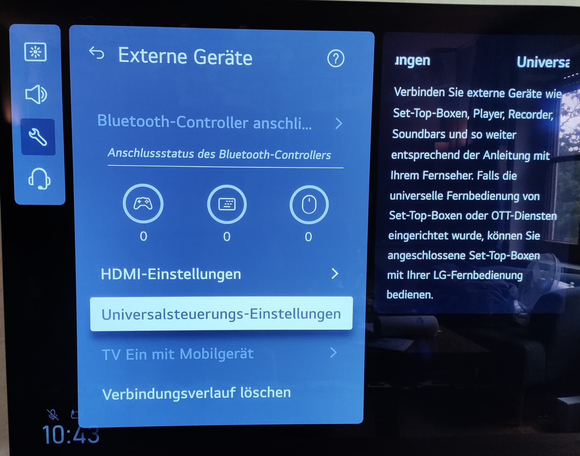

Meines ist ein neueres Gerät. Wlan hab ich, nachdem ich es gestern auf anraten von Simon42 ausgeschaltet hatte, wieder eingeschaltet.
Bei mir ist “TV Ein mit Mobilgerät” ausgegraut.

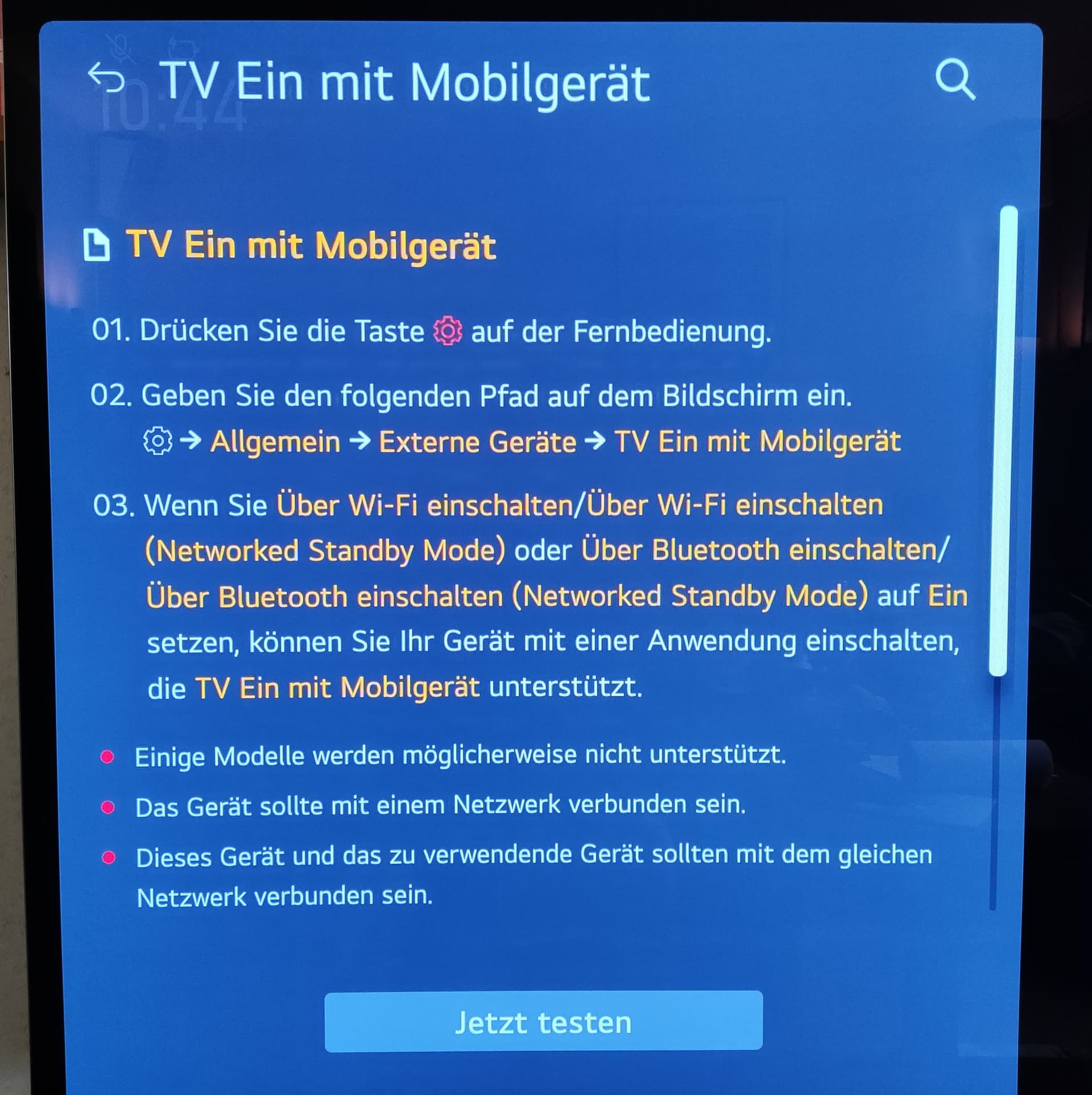

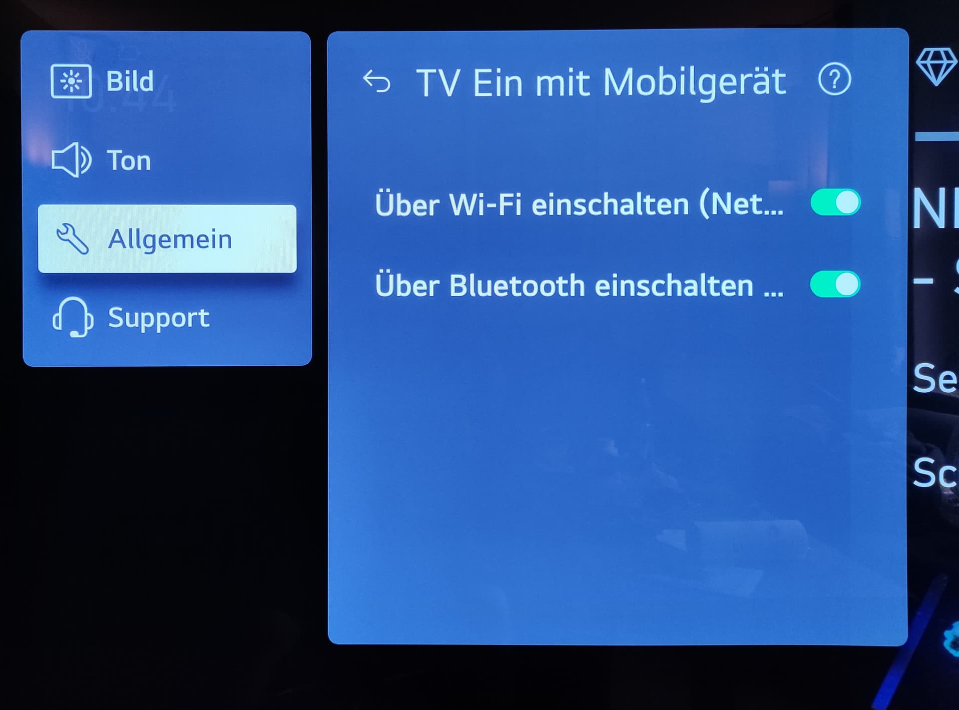

Wenn ich oben über das “?” in Anleitung gehe kommt
und dann
Bei “Jetzt testen”
wird angezeigt das beiden eingeschaltet ist.
Bluetooth ist bei meinem Sohn aus. Kommt jetzt die Kopplungsanfrage?
Nein, hab jetzt mal Bluetooth ausgeschaltet, aber dann kommt auch kein Anfrage.
