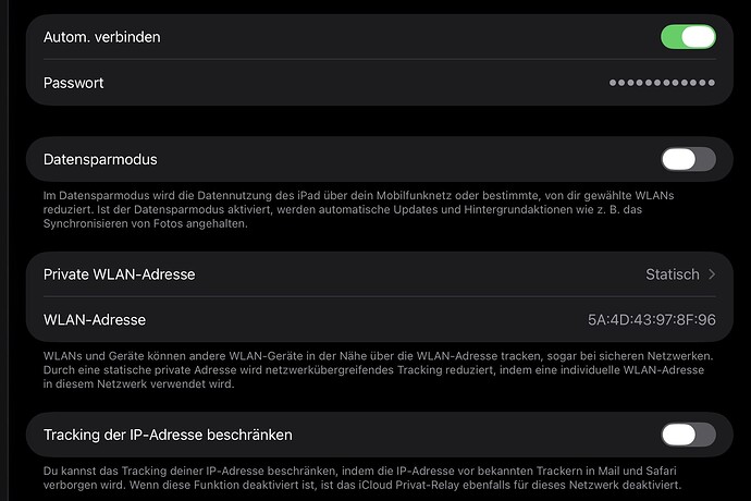

Hast du privat relay auf dem iPad aktiv?

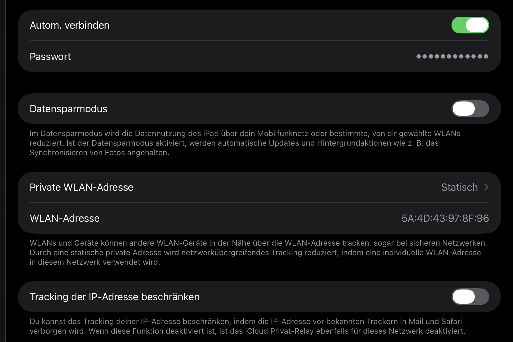

Ich hab in meinem Wlan die Apple Devices auf statisch. Sonst wirst du mit der FritzBox wahnsinnig. Jedes mal wenn sich ein iPhone oder iPad eine neue MAC würfelt: “ein neues Gerät hat sich verbunden.”
Ja steht bei mir ebenfalls auf statisch, wie bei Dir.
Darunter der Haken “Tracking der IP….” ist allerdings aktiv
