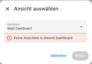

An dieser Stelle komme ich nicht weiter.
Was ist damit gemeint? Egal welches Dashboard ich auswähle…

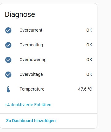

Ich möchte die Temperatur eines ShellyPlugS in ein Dasboard einfügen
das Dasboard habe ich mal mit den + Zeichen hinzugefügt.

Was hast du denn dann gemacht? Hast du auf “zu Dashboard hinzufügen” geklickt?
Danach kommt zumindest das Fenster.

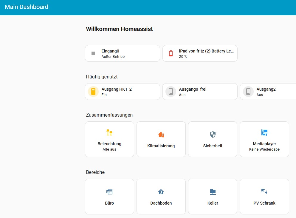

Was ist denn “Main Dashboard”? Ist das das Dashboard von dir, das du erstellt hast, oder das Standard Dashboard was direkt nach der Installationstandardmäßig mit kommt und über das du noch gar keine Kontrolle übernommen hast?
Wenn ich mich recht erinnere muss man doch am Anfang über das Standard Dashboard erst die Kontrolle übernehmen, oder? Sonst wähl doch mal dein von dir erstelltes Dashboard aus.

Ja das Main Dashbord habe ich einfach mal erstellt gleich am ersten Tag.
Über die Geräteansicht komme ich zum PlugS und mit zum Dashbord hinzufügen gelange ich zu diesen Fenster, wo es nicht mehr weiter geht, egal welches ich auswähle.
Das Maindashbord
Wie das alles dahin gekommen ist kann ich nicht sagen, hab zum beginnen quasi überall mal rumgespielt :upside_down_face:
Im bereich Büro ist ein ShellyPlugS und möchte ich auch die temperatur sehen

Bei deinem Main Dashboard vermute ich, dass das ein Automatisches Dashboard ist, bei dem du keine Kontrolle übernommen hast. Das Dashboard wird von Home Assistant verwaltet.

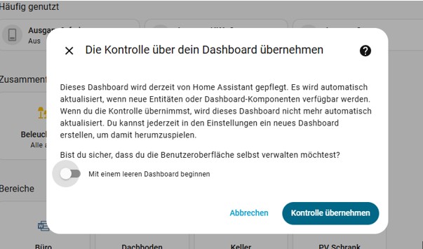

Wenn du das ändern möchtest und selbst Hand anlegen willst, dann rufe das Dashboard in der Seitenleiste auf, klicke oben rechts auf den Stift. In dem erscheinenden Fenster wählst du oben rechts die Drei Punkte und wählst “Kontrolle übernehmen” aus.
Danach wirst du auf dem Dashboard auch etwas hinzufügen können.

genau so war es :::::
