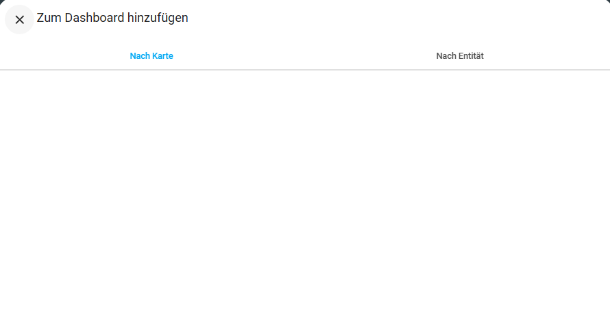

ich hab seit geraumer Zeit das Problem, wenn ich “Mein Dashboard” bearbeite und eine Karte hinzufügen möchte, bleibt das “Nach Karte” Fenster leer. Das Fenster “Nach Entität” wird ganz normal angezeigt. Ich weis nicht seit wann das aufgetreten ist, mir ist es lediglich mal aufgefallen, als ich etwas zum Dashboard hinzufügen wollte.

Hast Du schon mal einen kompletten Neustart, incl. Hardware gemacht und/oder der Browser-Cache geleert?
Ja hab ich. Hab auch ein Backup gemacht, neue VM Version installiert und Backup eingespielt, gleiches Phänomen.
Ist mit/bei dem Iphone ebenfalls so.
Schaue mal in den Logs, ob da was steht.
Ich hatte mal grundsätzlich ein leeres Dashboard, wenn ich die HACS Erweiterung weather-chart-card verwendet habe und diese Karte über den Reiter Sichtbarkeit ein- und ausblenden wollte. Da crashte es, weil dann sowohl das Dashboard als auch weather-chart-card eine eine Variable visibility hatten.
Die Logs zeigen nichts diesbezüglich.
Die Weather Chart Card hab ich ebenfalls installiert, evtl. wär dies der Grund.
