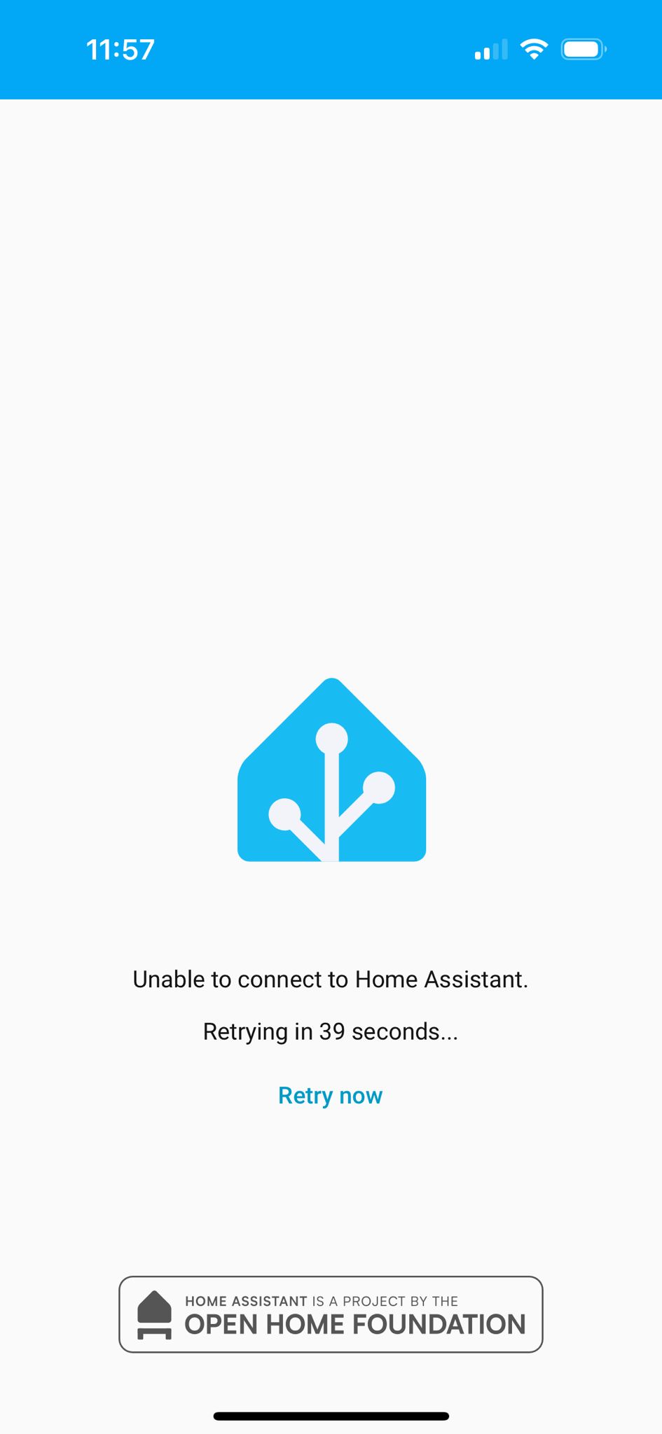

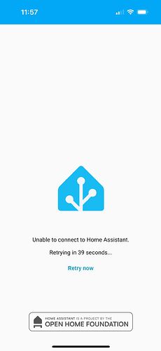

seit einiger Zeit habe ich das Problem, dass meine Freundin von ihrem iPhone aus keinen Zugriff auf Home Assistant bekommt, weder aus der App noch über Safari.

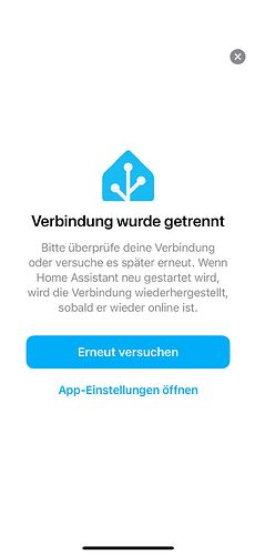

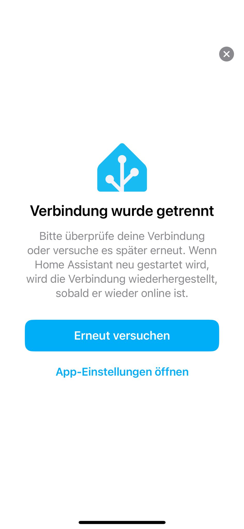

Vom MacBook und auch vom android Telefon aus funktioniert alles einwandfrei nur das iPhone macht Probleme. Ich habe bereits die App vom iPhone gelöscht und das Gerät aus HomeAssistant entfernt und es mit einer Neueinrichtung der App probiert. Das Gerät wird dann auch wieder in Home Assistant unter Geräte angezeigt. Auf dem iPhone selber werden mir aber nur die folgenden Meldungen präsentiert:
