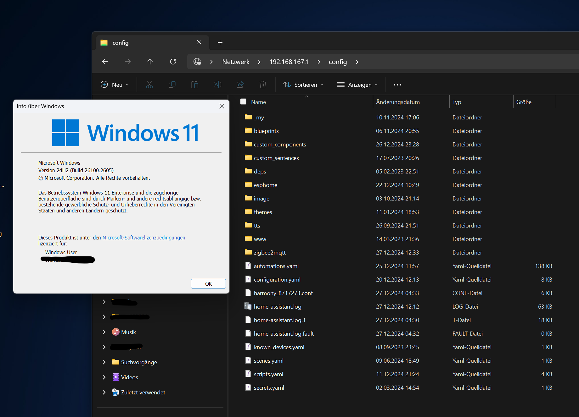

Auch wenn ich Windows eigentlich gar nicht nutze habe ich den Zugriff von einer Win 11 23H2 VM auf die HA Samba Share Freigaben eben mal getestet und bei mir gibt es damit kein Problem. Auch der /config Ordner ist vorhanden.
HA_Win11_SMB
und SMB 1 ist bei Win 11 natürlich auch nicht aktiviert.
Win11_SMB1
Aber ggf./vielleicht hat MS da mit 24H2 schon wieder etwas geändert.

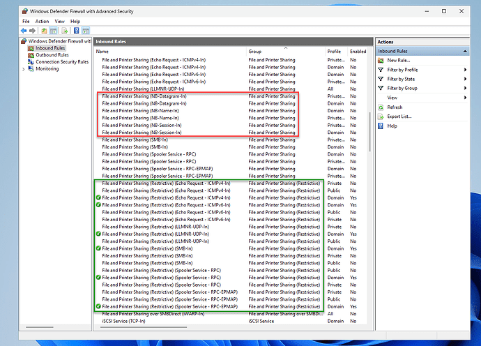

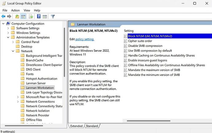

Ich kann mir nicht vorstellen, welche Einstellungen einen spezifischen Ordner treffen sollte, alle anderen Ordner aber aufgerufen werden können. Wenn z.B. Firewall oder Signierungen das abfangen, dann doch generell für alles?
Wie auch immer, ich habe jetzt tatsächlich auch alle drei Ansätze (SMB Signierung deaktivieren, NTLM Blocking Disabled, Firewall) gecheckt - gleiches Verhalten :frowning:

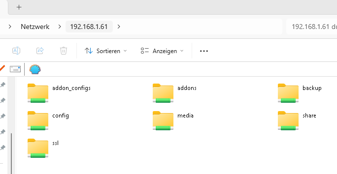

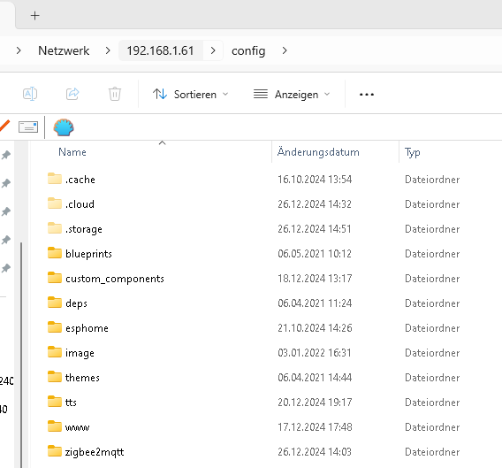

Schade das sich hier noch kein User gemeldet hat der auch Windows 11 24H2 und Samba Share unter HA nutzt und somit bestätigen kann das es auch mit 24H2 kein Problem ist auf den /config Ordner zuzugreifen, sodass man die 24H2 Version als mögliche Ursache definitiv ausschließen könnte.
Wenn man mal per Google nach 24H2 Samba Share Problem sucht findet man natürlich sehr viele unterschiedliche Infos zu irgendwelchen Problemen, aber viele davon liegen halt auch an irgendwelchen Einrichtungen und Einstellungen die User vorgenommen haben und sind keine grundsätzlichen Probleme. Ob sich bei diesen Problem-Infos auch welche befinden die sich dann - wie bei Dir - nur auf irgendwelche bestimmte Ordner und das dann auch noch unter HA beziehen, habe ich allerdings auch nicht überprüft, oder speziell danach gesucht. Der Aufwand ist mir dann doch etwas zu groß. :slightly_smiling_face:
Ich hoffe jedenfalls das Du das Problem noch finden und lösen kannst.
Jaa…die Idee war gut, das mal ein anderer das Probiert :smiley:
Blöd ist nur, das es funktioniert
Was zu “befürchten” war und aus Sicht von @dafunkypi natürlich jetzt auch doof ist, :laughing: weil er scheinbar ein individuelles Problem hat. Aber jetzt kann man 24H2 als mögliche Ursache wohl wirklich ausschließen, sofern Du bei Dir an der 24H2 Installation bzgl. Samba nichts individuell verändert haben solltest. Wovon ich jetzt mal ausgehe.
