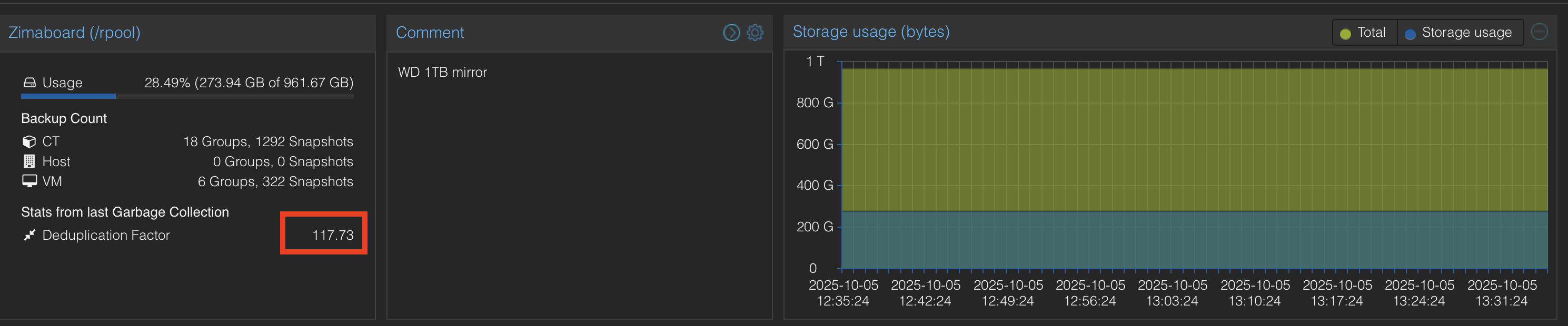

Deduplication
PBS speichert Daten so, dass identische Inhalte nur einmal gesichert werden. Das spart enorm viel Speicherplatz – besonders bei ähnlichen VMs.
