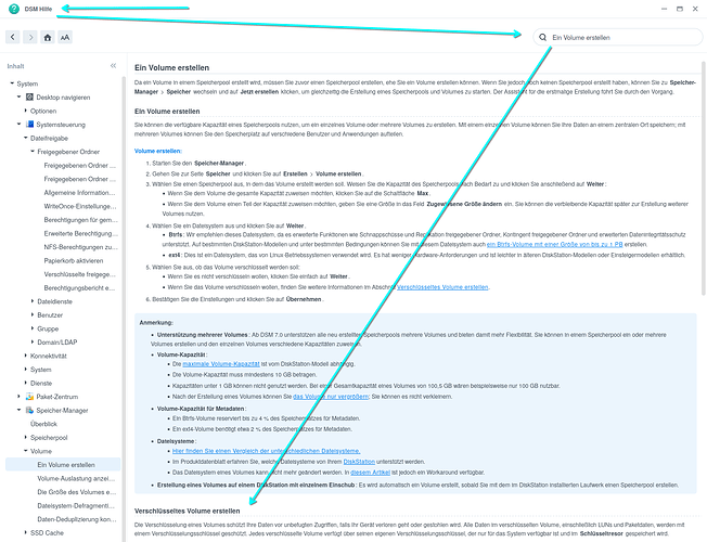

Das musst Du mir genauer erklären, denn ich verstehe es nicht, was Du damit erreichen willst!
Bei Synology gibt es die Möglichkeiten,
Das musst Du auch genauer ausführen, denn natürlich könnte man die freigegebenen Verzeichnisse vom NAS mittels NFS oder SMB in Proxmox, mounten, ob Du dann aber mit der Übertragungsgeschwindigkeit, gegenüber einer unter Proxmox laufenden SSD, zufrieden bist, bezweifle ich, es sei denn Du hast 2.5/5/10 TB LAN in Deinem Netzwerk.
Das ginge nur, wenn Du in der Synology den SAN Manager am Laufen hast und dort die Platten als iSCSI eingerichtet hast, dann könnte man das unter Proxmox auch als iSCSI einbinden
Wenn man aber nicht weiß, was, was ist, dann sollte man davon absehen, wenn es für Dich essenziell ist, dann würde ich das über NFS machen, ist meiner Meinung nach das einfachste.
