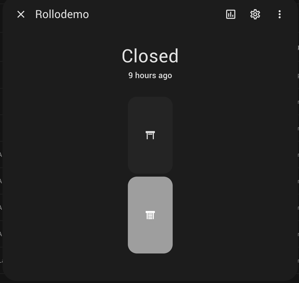

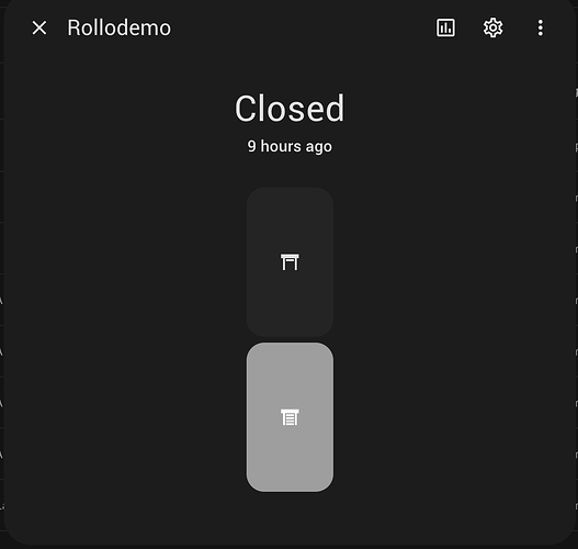

Viele Grüße,
Alex
Hallo Alex,
du bist der Held! Hat einwandfrei funktioniert. Ist auch für mich keine Zwischenlösung, sondern genau das was ich gesucht habe.
Vielen Dank.
