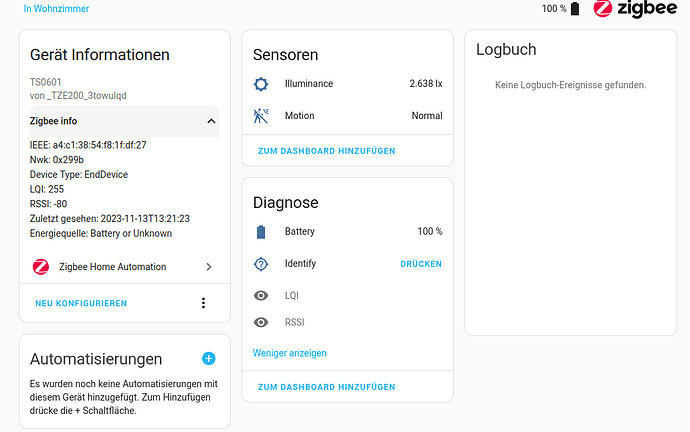

  • ZG-204ZL wurde sofort als Bewegungsmelder und auch als Helligkeit Sensor erkannt.
    Leider wird die Helligkeit gemessen erst nach dem der Bewegungsmelder sein Zustand von “erkannt” auf “normal” wechselt und dann (vermute ich) jede Stunde. Somit ist dieser Sensor für die Aufgabe nicht geeignet.

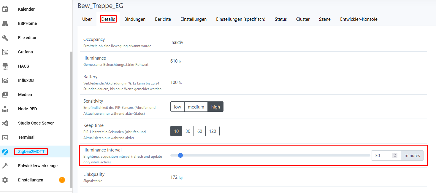

Ich kann bei Z2M mit einem Sonoff Deongle-E das Intervall einstellen.
Das wird sich auf die Batterielaufzeit auswirken, aber sehr kann ich nicht sagen, wil ich den BWM noch nicht sehr lange im Einsatz habe.

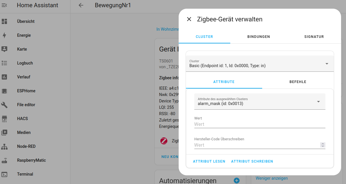

@silberfuxx, danke sehr für Dein Info. Darf ich fragen, wie Du in den Einstellmodus kommst?
U.U. geht es mit Conbie II und ZHA auch.?.
Bei Z2M ist es einfach ein Parameter bei den Details des Gerätes.
Aber ich befürchte auch hier bietet ZHA weniger Optionen standardmäßig und das muss über Quirks evtl. nachgerüstet werden, aber damit kenne ich mich gar nicht aus.

Leider habe ich so ähnliche Funktion nicht gefunden. Nur Info:
und u.U. Verwaltung:
Das ist mir aber zu “kryptisch” und mit dem kann ich nichts anfangen.

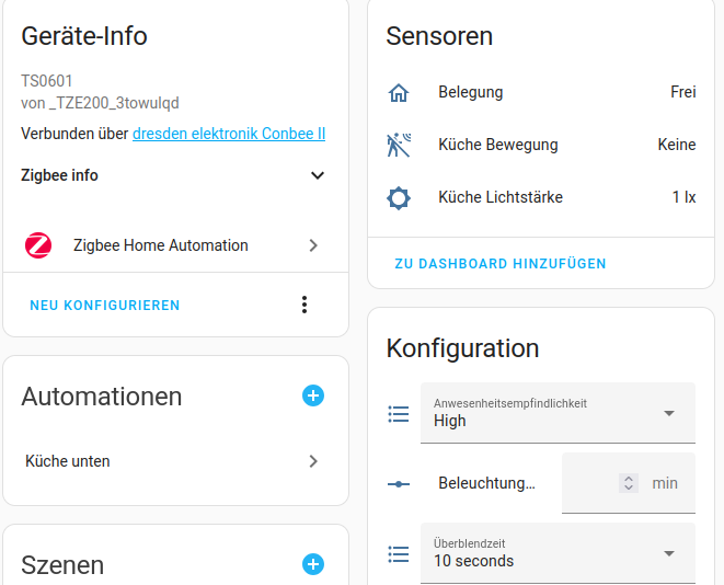

  • Aber als Helligkeit Sensor taugt er nicht. (der Bereich ist ungenügend.) Zum aufwecken wird die Anwesenheit verwendet, oder, wie Du schreibst, etwa die 10 min. (Seit ein paar Wochen kann man im HA auch der Intervall einstellen),
    aber ich habe damit noch nicht experimentiert. Aber ich denke, wen man die Zeit verkürzt, wird die Batterie nicht so lange halten.
