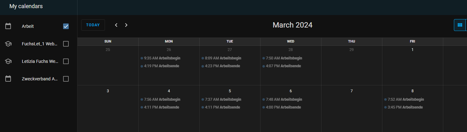

Jetzt würde ich gerne die Arbeitszeit berechnen und auch in den Kalender eintragen. Kann mir dort jemand mit den Templates bitte helfen?
Die Einträge habe ich ausgelesen und in der Entity sensor.calendar_scheduled_arbeit gespeichert.
Aber wie komme ich in dem Template an den Datensatz und wie kann ich dort eine Berrechung erstellen und diese soll auch in den Kalender eingetragen werden jeden Tag. Am besten über 8 Stunden Arbeitszeit in Rot :slight_smile:

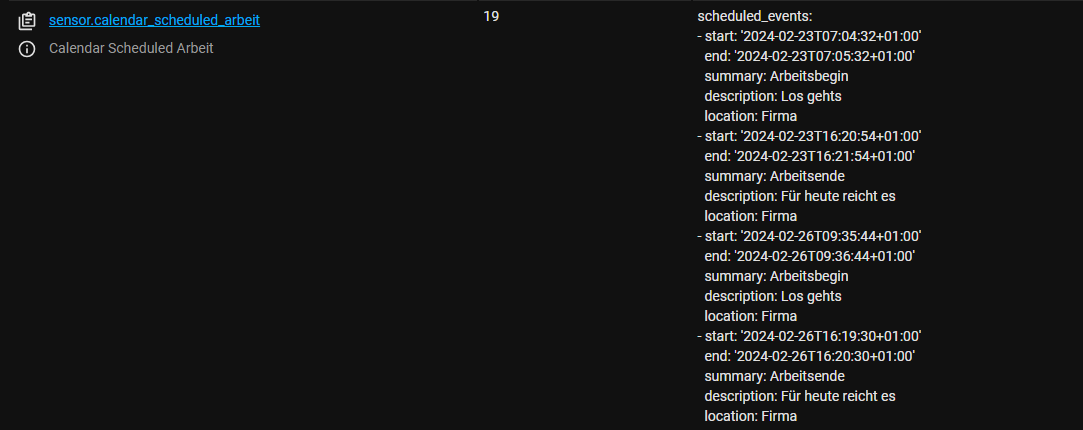

Durch den Trigger bekomme ich alle Werte in meine Entity aus den Kalender…

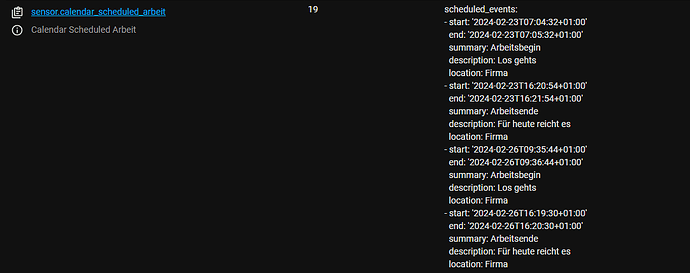

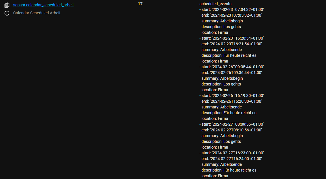

  sensor:
    - name: Calendar Scheduled Arbeit
      unique_id: calendar_scheduled_Arbeit
      state: "{{ scheduledevent['calendar.arbeit']['events'] | count() }}"
      attributes:
        scheduled_events: "{{ scheduledevent['calendar.arbeit']['events'] }}"
      icon: mdi:calendar'
Der erste template trigger funktioniert wie er soll. Ich bekomme alle Einträge aus dem Kalender in die entity sensor.calendar_scheduled_arbeit.
