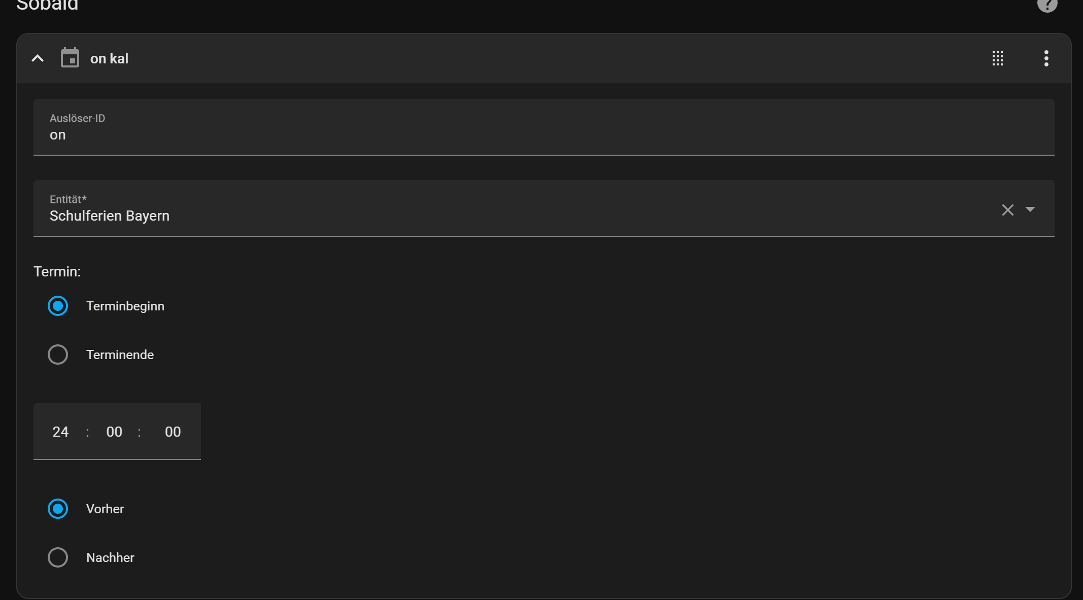

Ich nutze einfach einen Trigger und eine Automation um einen input_boolean umzuschalten.
alias: on kal
event: start
offset: "-24:0:0"
entity_id: calendar.schulferien_bayern
trigger: calendar
Ja, das habe ich auch probiert - allerdings mit dem selben Ergebnis das es nicht erkannt wird.
