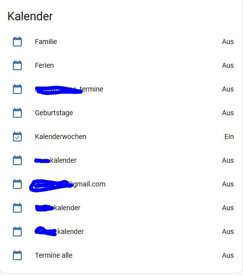

Ich habe im HA die Kalender eingebaut. Habe aber nun das Problem, dass auf einer Karte im Dasboard nicht der aktuelle Stand angezeigt wird. Ich habe an der Kalenderkarte auch alles 120 sek aktualisieren eingetragen.
Rufe ich die Kalender über die Seitenleiste auf sehe ic halle Termine. In der Dashboardkarte allerdings nicht?
Dann habe ich wie auf den Bildern zu sehen einen Vermerkt “EIN” und “AUS” dort stehen, ich weiß nicht was der bedeutet und wo man den umschaltet und welche Folge das hat? Weiß
das jemand?
Schau mal hier
Ja habe ich auch gefunden… Aber nicht verstanden.
Ich nutze ja die Week Planner Card und zunächst standen dort auch alle Termine. Also 5 Pro Tag nch unten und 7 Tage vorraus.
Jetzt steht nur noch heute… die Folge Tage sind nicht leer.

Solche Infos sind am Anfang wichtig.
Hat sich irgendwas geändert? Irgendwelche Updates oder ähnliches?
Na ich denke es gab inzwischen mindestens 2 Updates des HA und auch einiger Adonns, bringe da aber erstmal nichts mit zusammen…
Und wie gesagt ich weiß nicht warum diese Kalender auf Aus oder Ein stehen können…
Das EIN / AUS habe ich noch immer nicht ergründet.
Ich habe jetzt die komplette Karte Schritt für Schritt neu erstellt, nun sind wieder mehr als ein Tag sichtbar und auch beide Kalender … na KA was jetzt anders ist.
Wenn ich es richtig beobachte ist der Kalender auf “Ein” wenn ein Termin in dem Zeitraum liegt und “Aus” wenn kein Termin anliegt!
Das neu erstellen der Karte hat letztlich dazu geführt, dass es nun alles funktioniert.
Deine Beobachtung ist zutreffend. Mit diesen Zustandsänderungen könntest du andere Dinge in HA triggern.
Ja so ergibt das Ganze einen Sinn!
