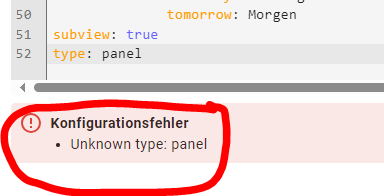

Hallo axl2000,
ich würde den Kalender auch gerne einfügen, allerdings erscheint bei mir folgender Fehler:
Hast du eine Idee, woran es liegen kann? bootstrap-grid-card habe ich installiert.

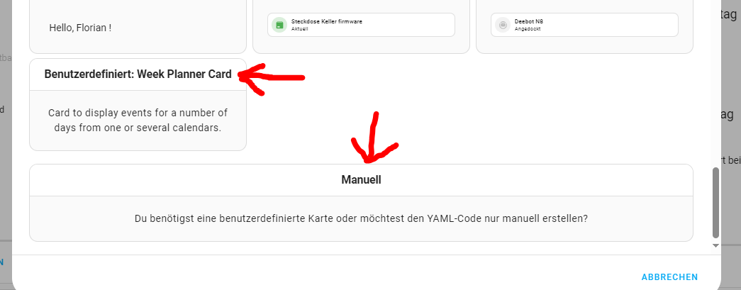

Wie genau fügst du was wo ein?
Hallo maxe,
ich habe es week planner card und Manuell versucht.
Dann ist der Code falsch. Denn das ist der komplette Code für ein Dashboard.
Teste es mal so

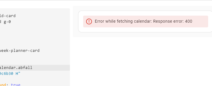

Danke dir. Aber leider kommt dann ein anderer Fehler:
Seltsam ist ja auch, dass Week Planner Card funktioniert. Nur eben nicht mehr mit der bootstrap grid card
zeig mal lieber den Code, es scheint, dass Du einen falschen Kalender abfragst, deswegen auch der Fehler
Error while fetching calendar: Response error: 400
Oder auf Deutsch
Fehler beim Abrufen des Kalenders: Antwortfehler: 400
Bernd
Vielen Dank an alle für die Unterstützung! Ich habe mir am WE nochmal ein bisschen mehr Zeit genommen und konnte den Fehler jetzt beheben. Es lag an einem falschen Kalender und daran, dass der Code beim Kopieren an manchen Stellen etwas eingerückt war. Somit bekam ich immer Fehlermeldungen.
Aber nun passt es.
Also Danke euch nochmals.
