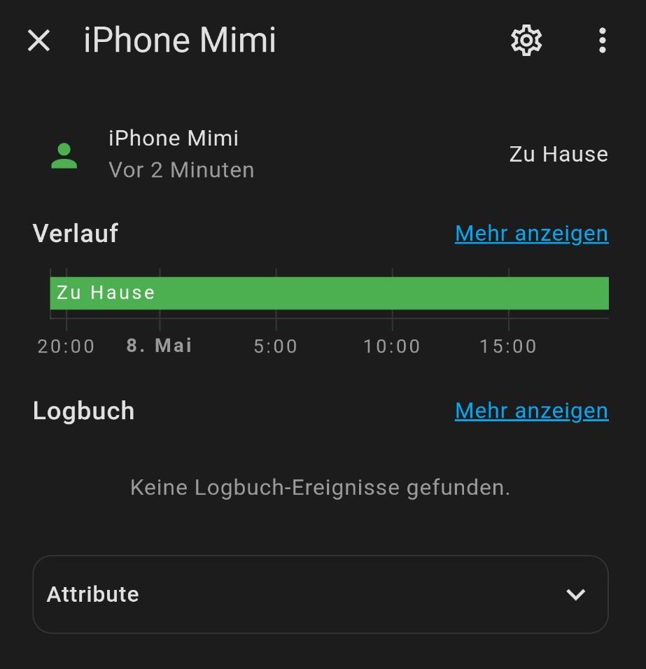

ich glaube ich werde noch verrückt. Bestimmt übersehe ich irgendetwas total banales, aber gerade will ich einfach nicht drauf kommen warum mir der Standort vom iPhone meiner Freundin nicht mehr angezeigt wird.
  • Es hat bis vor etwa 2 Wochen funktioniert.
  • Alle Standortfreigaben (siehe Bilder unten) die mir bekannt sind laufen.
  • Auf meinem Android funktioniert es tadelos
  • Ich habe sogar schon eine Automation in der iPhone eigenen “Kurzbefehle” App erstellt, welche jedes Mal die Sensoren aktualisiert, wenn meine Freundin nach Hause kommt: nichts passiert!

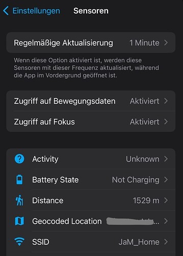

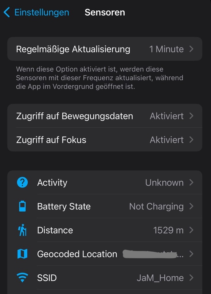

  • Die anderen Sensoren funktionieren normal soweit ich das sehen kann. Wenn ich Sensoren aktiviere/deaktiviere sehe ich die auch sofort im HA.
Vielleicht hat ja von euch noch jemand eine Idee?

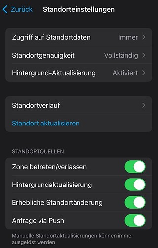

Im iOS ist alles freigegeben:

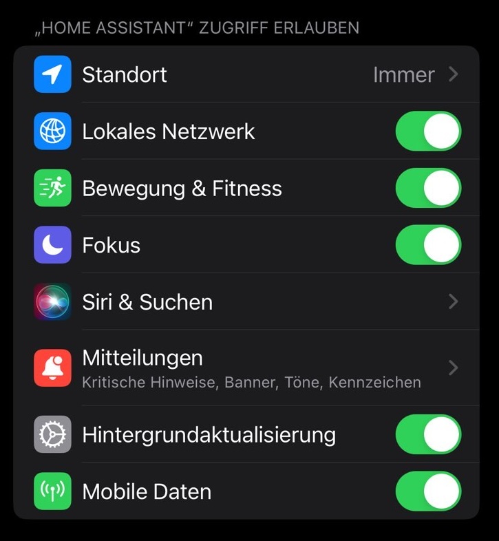

In der HA App auch alles aktiviert:

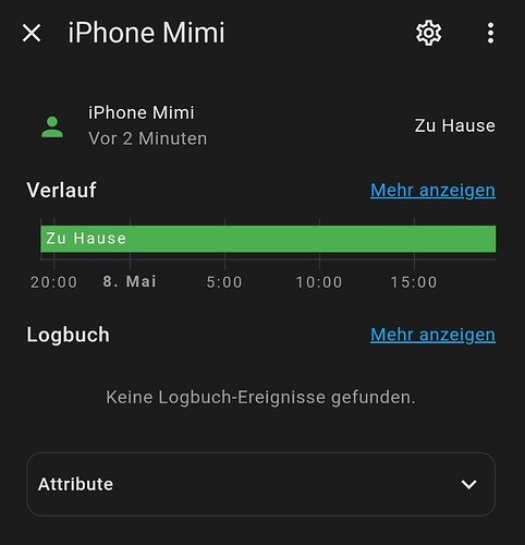

Trotzdem wird im HA dauerhaft angezeigt, dass sie zu Hause ist. De facto ist sie gerade erst nach Hause gekommen.

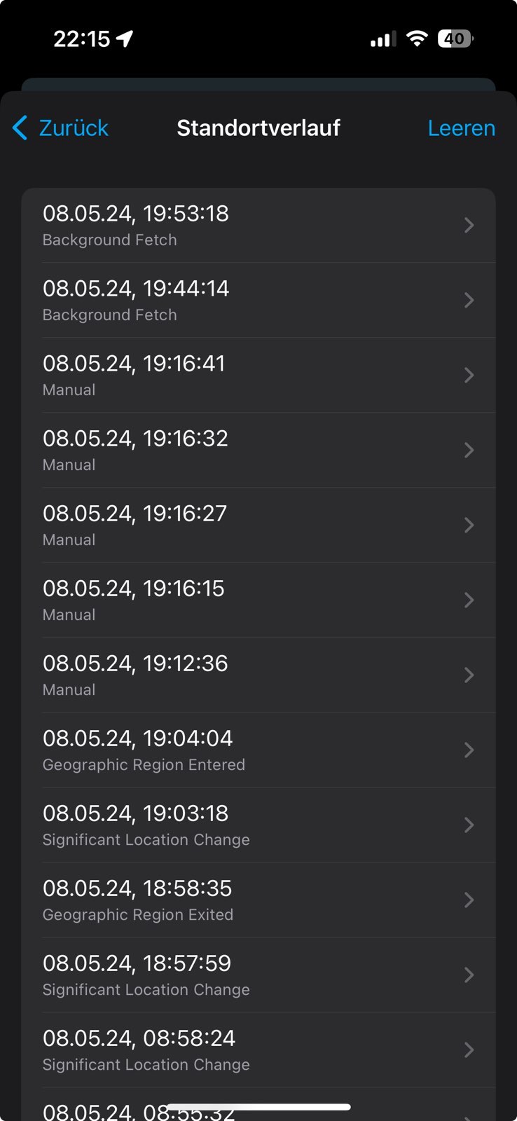

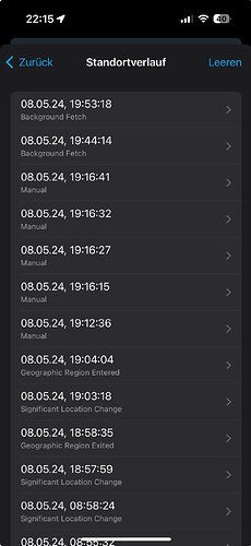

Wie ist der Standort Verlauf auf dem Gerät? Werden da die korrekten Standorte angezeigt?
Gibt es evtl. ein Problem bei der Übertragung? Also werden unterwegs die anderen Werte korrekt übertragen?
Ja, in der HA App auf dem Handy kann ich im Standortverlauf sehen, dass ständig neue Standorte aufgezeichnet werden. Ich habe gerade mal ein paar aus Interesse durchgeklickt und die scheinen plausibel zu sein. Also muss es irgendwie daran liegen, dass die Standorte nicht in HA ankommen.
Die Einträge in der Liste mit “manual” sind wahrscheinlich die, die über die Automation in der Kurzbefehle App getriggert wurden. Würde passen.
