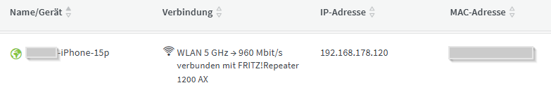

Das Gerät ist über die FB verbunden:

Sehr guter Hinweis. Vor allem die Private WLAN-Adresse muss deaktiviert sein, weil sonst das iPhone für eine FritzBox jedes mal ein neues Gerät ist.
Im Gerät muss ich mal gucken, ist nicht meins, sondern von der Tochter.
Die IP in der Fritzbox ist aber fest eingestellt und ändert sich auch nicht.

Die IP interessiert hier eigentlich nicht, die FritzBox identifiziert die Geräte über Ihre MAC-Adresse. Diese wird aber durch die Funktion Private WLAN-Adresse verschleiert und ständig neu vergeben.^
Wenn du das auf dem iPhone deaktiviert hast, musst du wahrscheinlich einmal neu schauen, welches Gerät das korrekt in der FritzBox-Integration in HA ist. Es kann dann ein anderes sein, als das, was auf deinen Screenshots sichtbar ist (eben wegen der geänderten MAC-Adresse).
