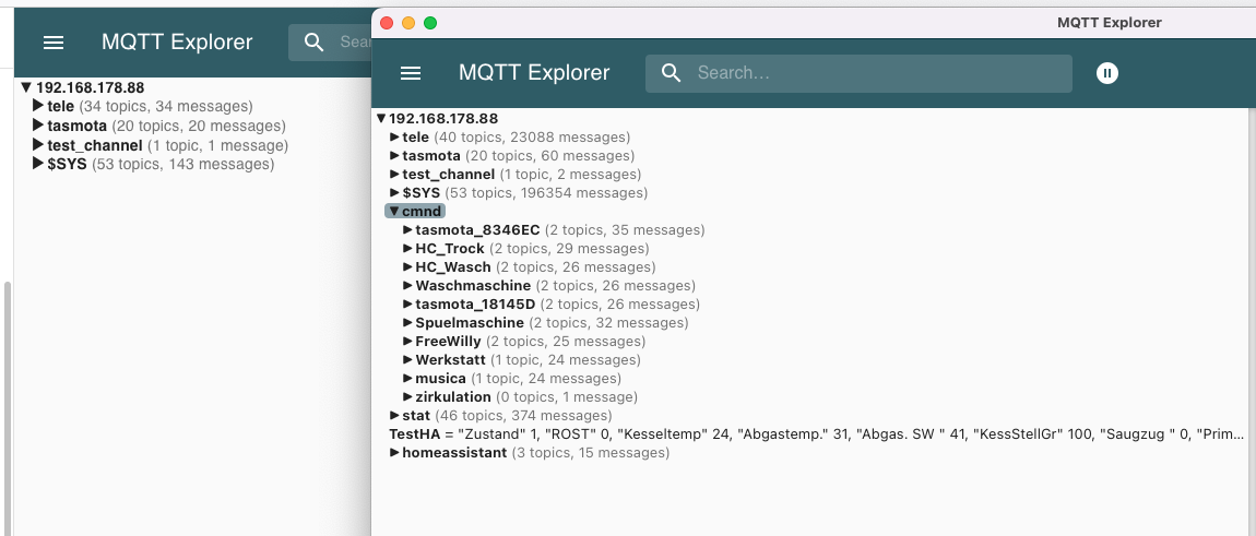

Interner und externer MQTT Explorer zeigen verschiedene Topcs
nun verstehe ich etwas nicht, was nach viel Arbeit frustrierend ist.
Hintergrund:
von einem pi werden via nodered Daten an den mqtt broker gesendet, der sie in HA vermitteln soll.
Schaue ich mit einem externen mqtt Explorer, so sieht alles korrekt aus.
Im HA internen Explorer hingegen “fehlen” einige topics.
Links der “interne” Explorer, rechts der externe (Mac).
Ausserdem erreichen den HA die mqtt vermittelten Daten nicht, bzw. werden im Dashboard nicht angezeigt.
Viele Fragen??
wenn du den MQTT Explorer startest hat er keine alten Daten drin und wird nur das anzeigen was seit dem öffnen gesendet wurde. (und ein paar Topics die retained sind)
Dementsprechend hast das den einen eben erst geöffnet und den anderen seit stunden offen?
Tobi
Moin Tobi,
war auch mein erster Gedanke, aber das scheint es nicht gewesen zu sein. Habe noch mal von extern (pi und handy) Testnachrichten abgesetzt, die der “externe” Explorer zeigte, der in HA allerdings nicht. Etwas rätselhaft - aber ich stehe da noch ganz am Anfang. Danke für die Erklärung der Nachrichtentypen und der Verarbeitung.
