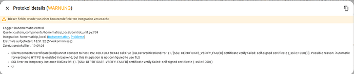

Hallo Macello, danke, Ich habe die Videos gesehen, aber wenn ich RaspberryMatic IP und Loginame und Passwort eingebe, kommt nach absenden eine Fehlermeldung ClientConnectorCertificateError[Cannot connect to host 192.168.xxx.xxx ssl:True…
Irgend etwas mit dem Zertifikat das Ihm nicht passt. Das Login auf die admin seite RaspberryMatic funktioniert einwandfrei, auch mit dem ioBroker wenn dieser aktiv ist.

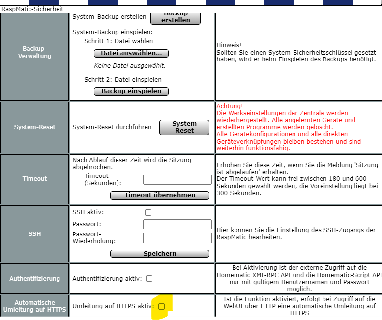

Die Fehlermeldung besagt eigentlich, dass du in der Integration nicht verwende TLS aktiviert hast, aber in RaspberryMatic eine Verschlüsselung aktiviert ist.
Geh mal bitte in die RaspberryMatic und logge dich ein. Wähle unter Einstellungen > Systemsteuerung > Sicherheit.
Scroll etwas runter und schau mal, ob dort ein Haken gesetzt ist:

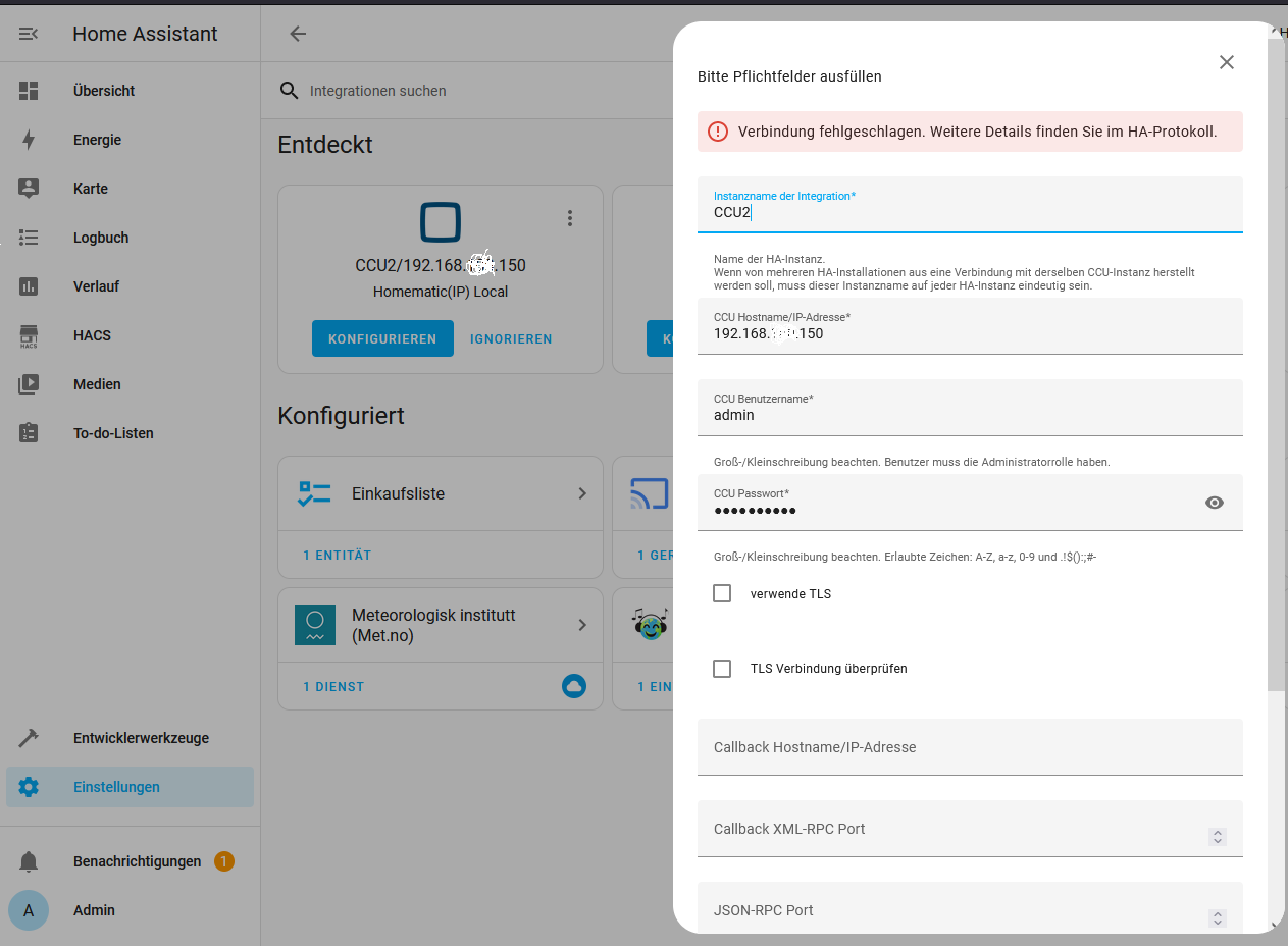

Hallo Thalion, zuerst mal vielen Dank für die Antwort. Leider hat das nichts gebracht, aber ich vermute auch das es irgend was ist mit der authenifizierung. Habe einen Printscreen meiner PaspberrxMatic VM und der Fehlermeldung in HomeAssistant.
Ev. hast Du noch eine zusätzliche Idee?

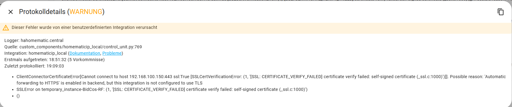

Hier noch der dritte Printscreen

@Novell1 Zumindest ist die Fehlermeldung jetzt eine komplett andere und geht jetzt Richtung Anmeldedaten.
Wenn mich nicht alles täuscht - zumindest ist es auf meinen RaspberryMatic so - ist der User Admin (und nicht admin).
Entweder korrigierst du das unter CCU Benutzername für die Integration oder du legst dir direkt in der RaspberryMatic für den Zweck einen neuen User an.
Auf jeden Fall sollte sich die Groß-/Kleinschreibung bei Benutzername (& Passwort) decken.
Hallo Thalion, Hallo Macello,
es hat funktioniert! Habe die HTTPS Umleitung weggenommen, das Problem war aber das kleine a für Admin in RaspberryMatic, hatte es als kleinbuchstabe im Keypass eingetragen! Sorry für die Umstände, Bleibt Gesund und schönes Wochenende!!!
