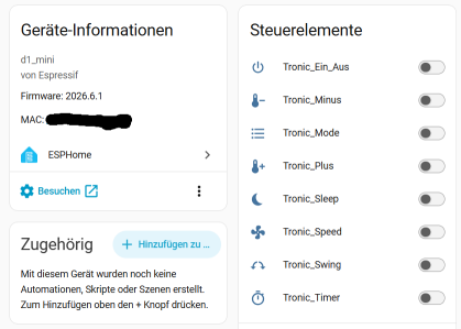

Ich habe die Klimaanlage wieder zusammengebaut, wird ja gerade gebraucht.
Den ESP auf dem Wifi Steckplatz habe ich drin gelassen, aber machen tut er erstmal nichts.
Dafür habe ich einen anderen ESP8266 mit IR Sender (mit 940 nm Wellenlänge) ausgestattet und kann den nun wie die Fernbedienung verwenden, aber von HA ansteuern.
Hier der ESPHome-Code:

Zum Einlesen hatte ich einen IR-Empfänger angeschlossen. Der wird aber nicht benötigt, solange nicht weitere Codes eingelesen werden sollen. Der Code zum Einlesen habe ich auskommentiert, um nicht unnötig Resourcen zu belegen.
