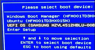

Die richtige SSD-Auswahl im Bootmanager:
dann die “4 Slots-Anzeige”:

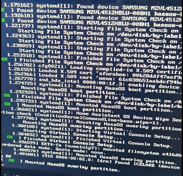

dann ein wenig hochfahren, dann Abbruch nach etwa 1 Sek. mit folgendem Bildschirm:
Das Gleiche wenn ein anderer (Rescue Slot) ausgewählt wurde.

Meine Hardware ist ein Bmax Mini-PC B6Power Intel Core I7-1060Ng7 Windows 11 16 GB Ram 1 TB Nvme SSD Nvme_2280X2 HDMI USB Bluetooth Computer Typ-C
Es sind 2 SSD´s drin, die Originale 1 TB (HFM001TD3HX015N) + 1 Samsung 500 GB (MZVL4512HBLU-00BH1)
Auf der Originalen ist Windows11 und Ubuntu 25.04 parallel installiert, und auf der Samsung (wollte) ich HA installieren.
Anleitung war die “Generic x86-64 - Home Assistant”-Seite. Ich habe zuerst das “Restore Disk Image” gemacht, als später auch mal über balena Etcher sowohl auch mit Rufus geflasht. Die Samsung wurde vorher mit diskpart clean gemacht, wieder partitioniert, als primär und aktiv gesetzt.

Das gleiche Spielchen: ca. 1Sek. hochfahren, dann Abbruch.
