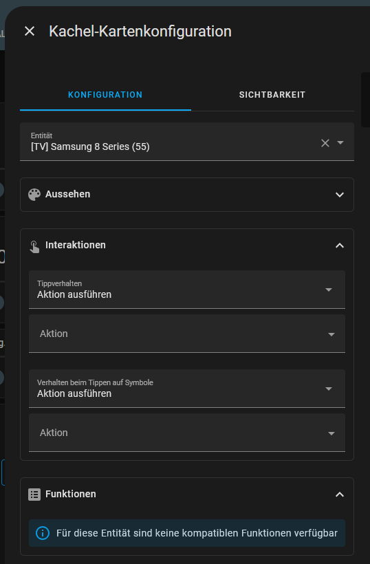

Du kannst in den Karten ja auch direkt actions ausführen, hier z.B. bei der Kachel Karte:
Bei Mushroom Karten hast du sogar 3 zur auswahl:
grafik
