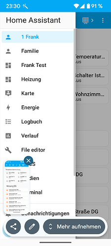

Das sind meine Dashboards
Hier sieht man die Unterreiter wie Temperatur, Türen und so weiter.
Wie kann ich jetzt z.b die Einträge die unter Temperaturen sind kopieren und auf das Familien Dashboard dort unter Temperaturen einfügen?
