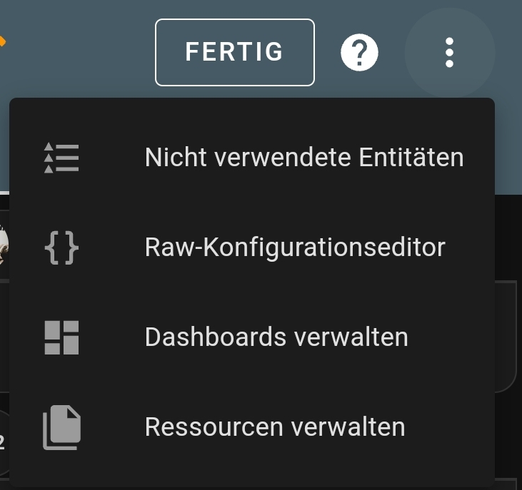

ich würde diese Ansichten/Reiter jetzt gerne in mein produktives Dashboard übernehmen. Geht so etwas, dass man ganze Dashboards und/oder Ansichten dupliziert und die Ansichten dann in andere Dashboards verschiebt/kopiert.

Dashboard bearbeiten und dann über die drei Punkte zum Raw Editor. Da kannst du den Code kopieren
Kannst verschieben oder kopieren.

Hallo Danke,
in den ersten Versuchen Wurden immer nur die Dashboard-Konfig und die Ansichten als leere Ansichten übernommen. Die Karten waren auf den einzelnen Ansichten nicht mehr vorhanden. Es hat sich heraus gestellt, dass nach der Übernahme/Duplizierung eines kompletten Dashboards mit allen Ansichten und Karten mittels Code-Kopie über den RWA-Konfigurationseditor, nach dem Speichervorgang ein Reboot des HA erfolgen sollte. Dabei hat es sich ebenfalls gezeigt, dass man den Reboot unmittelbar nach dem Speichervorgang durchführen sollte, ohne in dem “neu erstellten” Dashboard zu navigieren.
