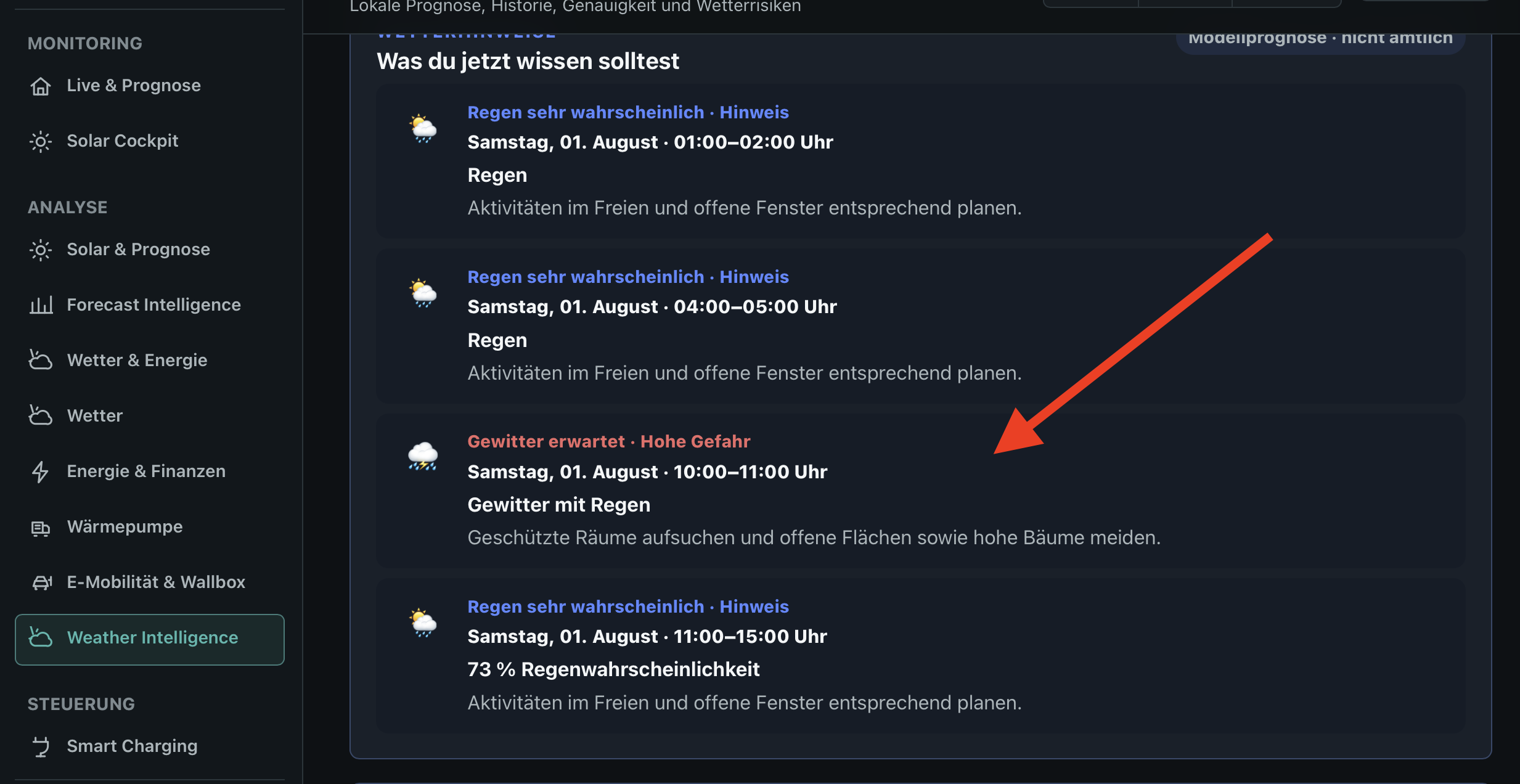

INFO: Weather Intelligence neue Features
ich hätte nicht damit gerechnet, dass allen WI so einen Anklang findet! Also habe ich mich entschlossen, nach dem großen Zuspruch, die API zu erweitern!
Damit kann ich etwas abstellen, dass mich selber seit langem nervt: Die Unwetterwarnungen von der DWD-App bedingt durch die schwierige Konfiguration auf dem HA-Dashboard.
WI bekommt nun eine eigen Unwetterwarnung (Gewitter, Starkregen, Nebel, Sturm, starker Frost,…) und Kepler kann sie verarbeiten und in einen Sensor umwandeln.
So ist es möglich sich z.B. Warnungen für den eigenen lokalen (!!!) Standort auf das Handy zu schicken (24 Std im Voraus oder bei unvorhergesehen Ereignissen sofort) oder Automationen zu triggern um z.B. die Markise einzufahren.

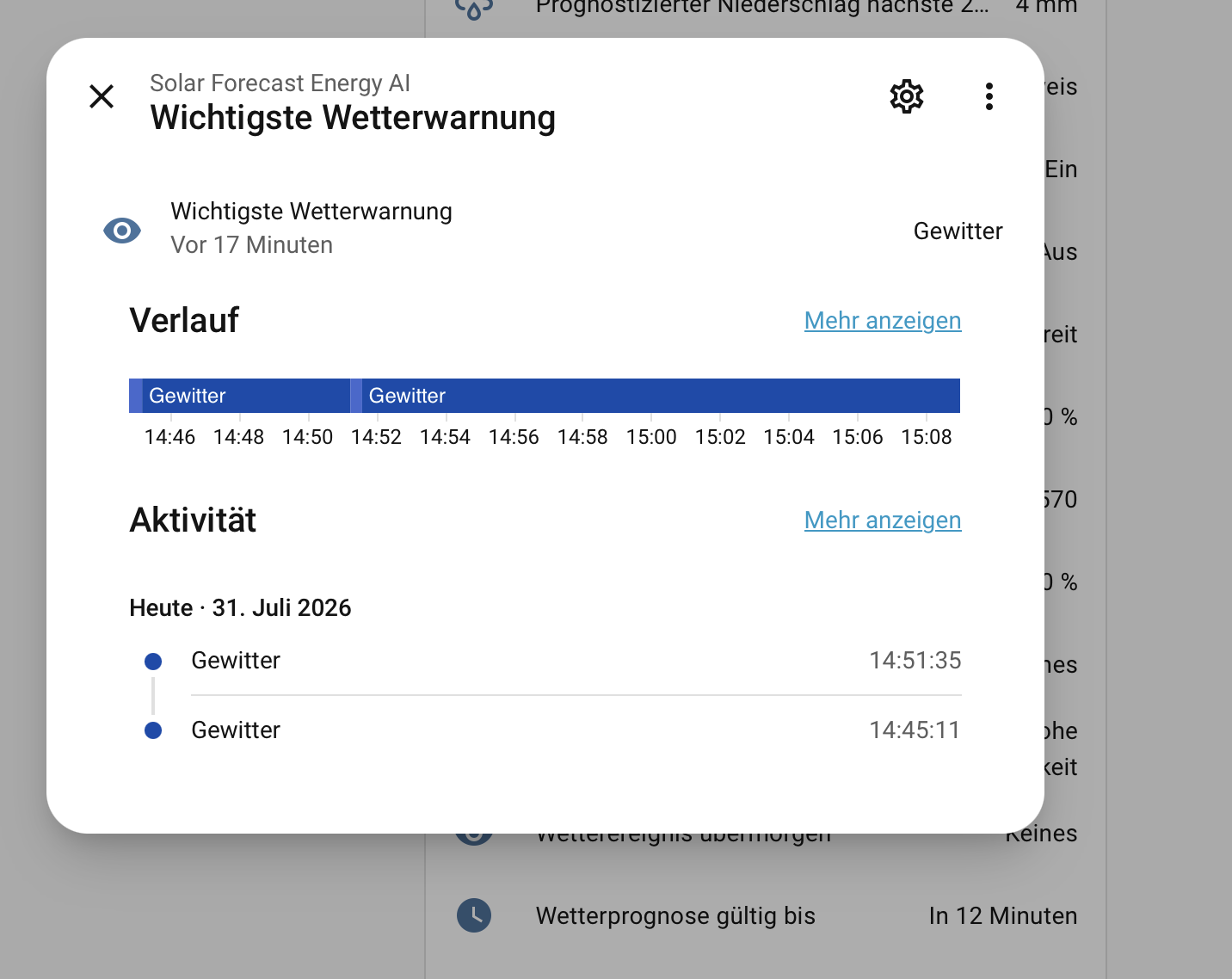

und der Sensor (nur Warnungen!)

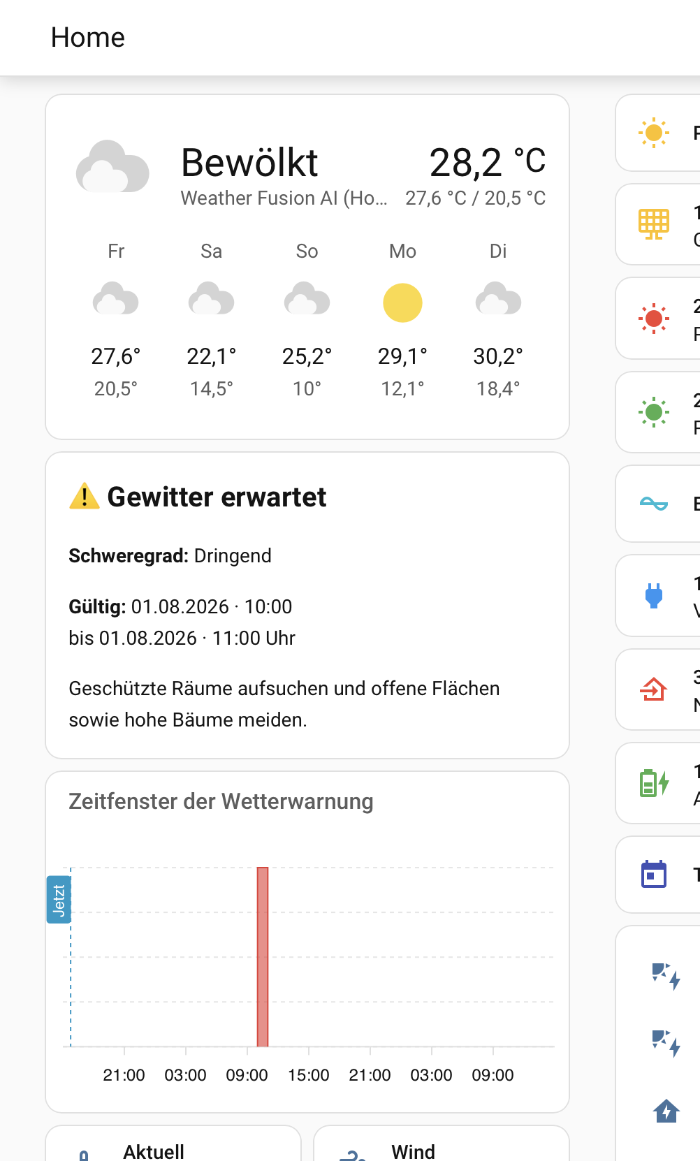

Code für Apex:
type: conditional
conditions:
  - condition: state
    entity: sensor.solar_forecast_energy_ai_wichtigste_wetterwarnung
    state_not: "none"
card:
  type: vertical-stack
  cards:
    - type: markdown
      content: >-
        {% set w =
          states.sensor.solar_forecast_energy_ai_wichtigste_wetterwarnung %}
        ## ⚠️ {{ w.attributes.title | default('Wetterwarnung') }}
        **Schweregrad:**
        {{ 'Dringend' if w.attributes.severity == 'critical'
           else 'Warnung' }}
        **Gültig:**
        {{ as_timestamp(w.attributes.start)
           | timestamp_custom('%d.%m.%Y · %H:%M', true) }}
        bis
        {{ as_timestamp(w.attributes.end)
           | timestamp_custom('%d.%m.%Y · %H:%M', true) }} Uhr
        {{ w.attributes.recommended_action }}
    - type: custom:apexcharts-card
      graph_span: 48h
      update_interval: 1min
      span:
        start: hour
      header:
        show: true
        title: Zeitfenster der Wetterwarnung
        show_states: false
      now:
        show: true
        label: Jetzt
      apex_config:
        chart:
          height: 190px
          toolbar:
            show: false
        legend:
          show: false
        tooltip:
          x:
            format: "dd.MM. HH:mm 'Uhr'"
        grid:
          borderColor: rgba(128, 128, 128, 0.2)
      yaxis:
        - min: 0
          max: 2
          decimals: 0
          show: false
      series:
        - entity: sensor.solar_forecast_energy_ai_wichtigste_wetterwarnung
          attribute: warning_count
          type: area
          color: "#ff9800"
          opacity: 0.55
          curve: stepline
          stroke_width: 1
          extend_to: false
          data_generator: |
            const a = entity.attributes;
            if (
              a.severity !== "warning" ||
              !a.start ||
              !a.end
              return [];
            const warningStart =
              new Date(a.start).getTime();
            const warningEnd =
              new Date(a.end).getTime();
            if (
              !Number.isFinite(warningStart) ||
              !Number.isFinite(warningEnd) ||
              warningEnd <= warningStart
              return [];
            return [
              [warningStart - 1, 0],
              [warningStart, 1],
              [warningEnd, 1],
              [warningEnd + 1, 0]
          type: area
          color: "#e53935"
          opacity: 0.6
          curve: stepline
          stroke_width: 1
          extend_to: false
          data_generator: |
            if (
              a.severity !== "critical" ||
              !a.start ||
              !a.end
              return [];
            const warningEnd =
            if (
              return [];
            return [
              [warningStart, 2],
              [warningEnd, 2],
              [warningEnd + 1, 0]
