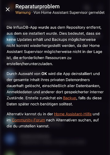

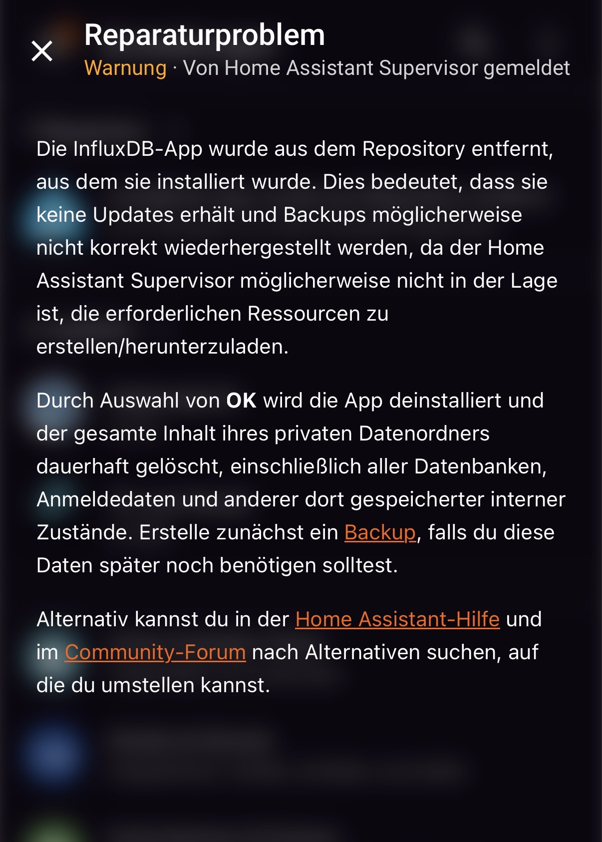

Ich bekomme die folgende Meldung angezeigt. Ich nutze die Influx DB für Grafana. Was passiert wenn ich ok drücke? Ist da die DB weg?
Oder muss ich erst irgendwie migrieren?
2ter Absatz..
Ja, Ok = weg
