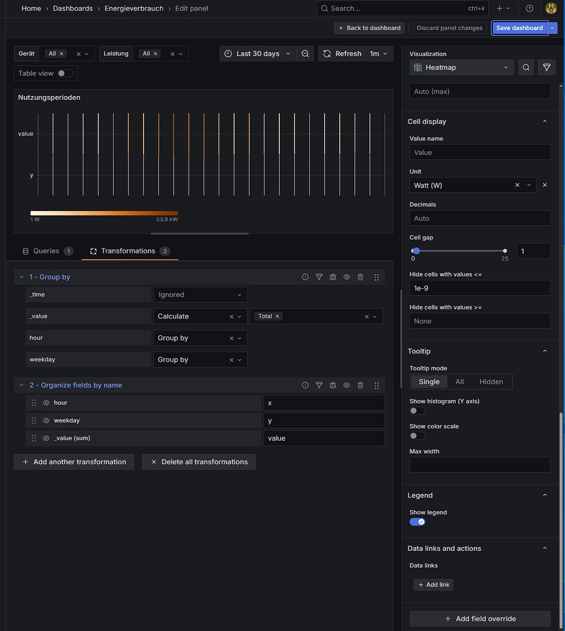

Konkret wollte ich nun einen Vergleich als Linie Gestern vs. Heute bauen. Diese jedoch zum besseren vergleichen übereinander gelegt (timeshift). Da ging es dann los. ChatGPT ist der Meinung, dass InfluxDB in v 1.18.x das nicht kann, da braucht man mind. InfluxDB 2.x. Weil man dafür Flux braucht (anstelle von InfluxQL). Aber als Workaround gibt es für die envars INFLUXDB_HTTP_FLUX_ENABLED: “true”. Soweit so gut. Neue Datenquelle angelegt, ich kann nun Flux verwenden. Aber das Ziel ist trotzdem nicht zu erreichen.
Noch schlimmer ist es mit einer Heatmap Stromverbrauch Wochentage / Uhrzeit. Nach vielen Stunden verschiedener Queries, Fehlermeldungen und Debugging erzählt mir ChatGPT nun, dass im Addon Grafana 12.0 drin ist. Das sei bekanntermaßen buggy und ich müsste Grafana 12.2 verwenden.

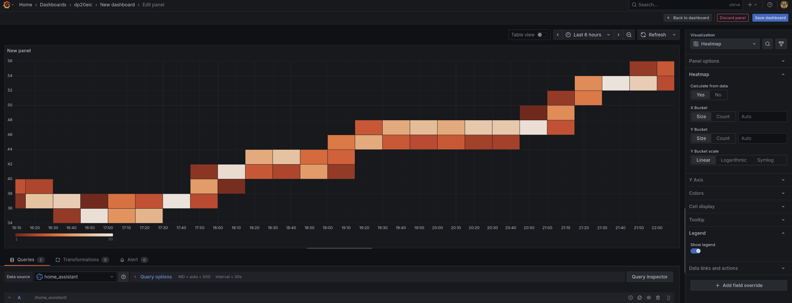

Also ich habe nur mal auf die schnelle den Gesamtverbrauch vom hichi Lesekopf in ein Heatmap gepackt
from(bucket: "home_assistant")
  |> range(start: v.timeRangeStart, stop: v.timeRangeStop)
  |> filter(fn: (r) => r["_measurement"] == "kWh")
  |> filter(fn: (r) => r["_field"] == "value")
  |> filter(fn: (r) => r["domain"] == "sensor")
  |> filter(fn: (r) => r["entity_id"] == "stromzahler_total_verbrauch")
  |> filter(fn: (r) => r["friendly_name"] == "Stromzähler total Verbrauch")
  |> aggregateWindow(every: v.windowPeriod, fn: mean, createEmpty: false)
  |> yield(name: "mean")
Wie gesagt, das entspricht nicht Deinen Anforderungen, aber die musst Du auch erst einmal formulieren :slight_smile:

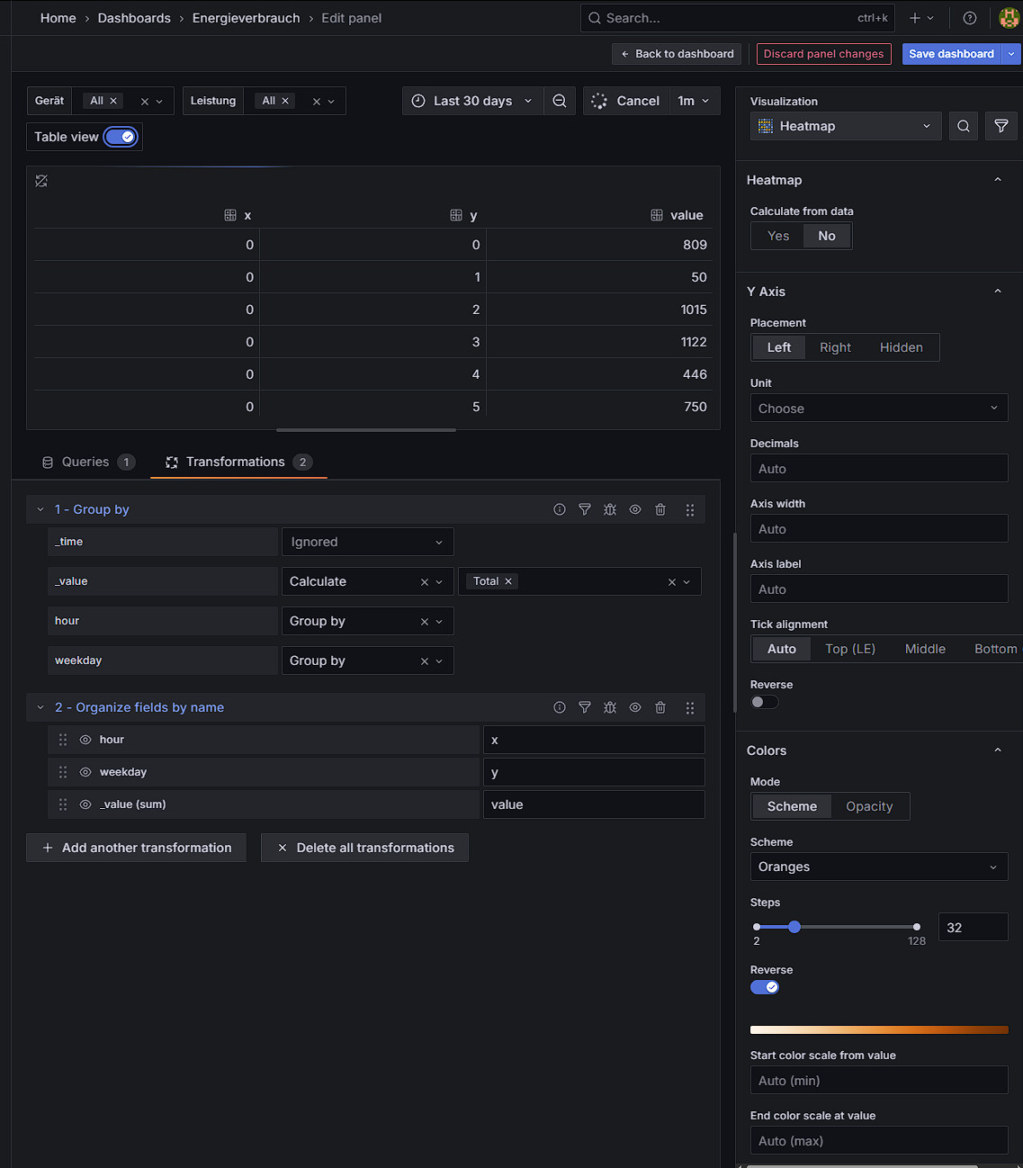

Naja, würden sich einige melden und bestätigen, dass sie sich selbst schon die Zähne daran ausgebissen haben - und es mit InfluxDB v1.8 mit Grafana 12.0 (mit bekanntem Zeitschinenbug) einfach nicht zuverlässig geht, würde es doch nicht fair sein, jetzt die Leute zu bitten mitzuhlefen Code zu debuggen. Deshlab erstmal die Frage: Hat es überhaupt schon mal wer hinbekommen?
Dachte das sei klar.
x-Achse: Tagesstunden (0 bis 23)
y-Achse: Wochentage ( Mo bis Fr)
Values: SUM der Sensoren *_power gemäß Auswahl im Dropdown. Variable (SHOW TAG VALUES FROM “autogen”.“W”).

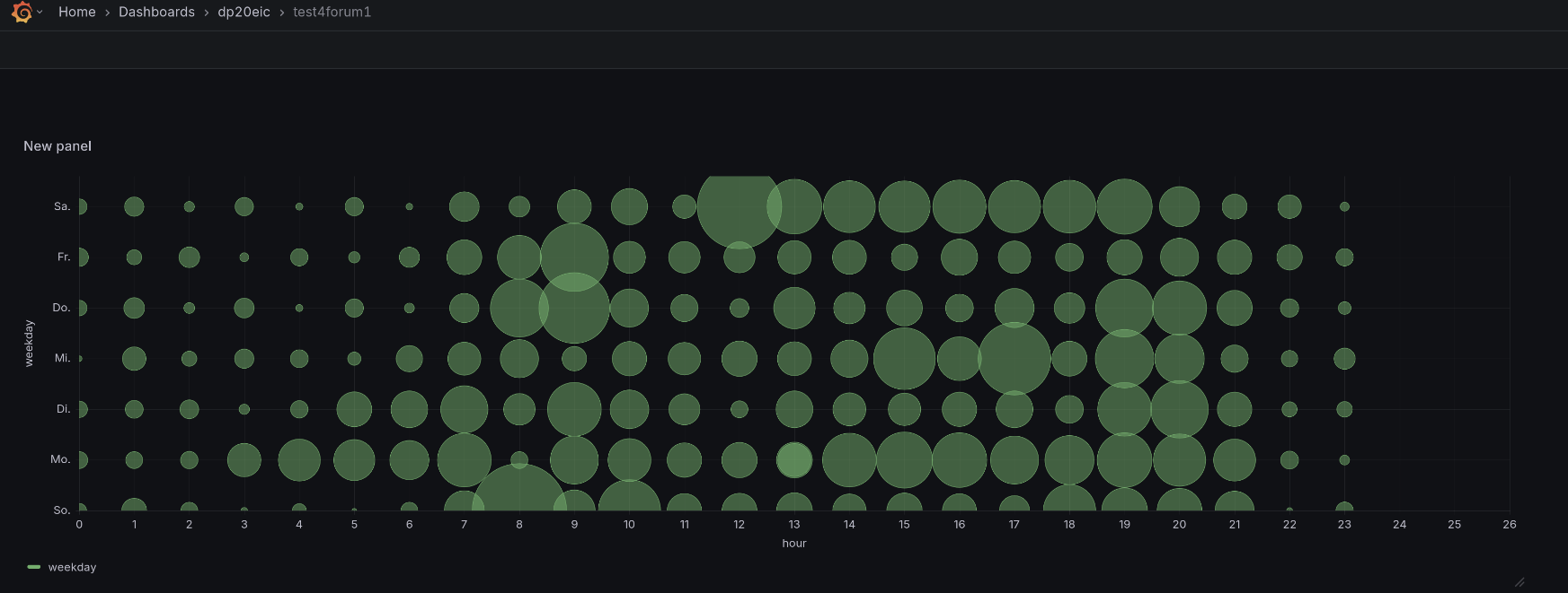

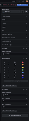

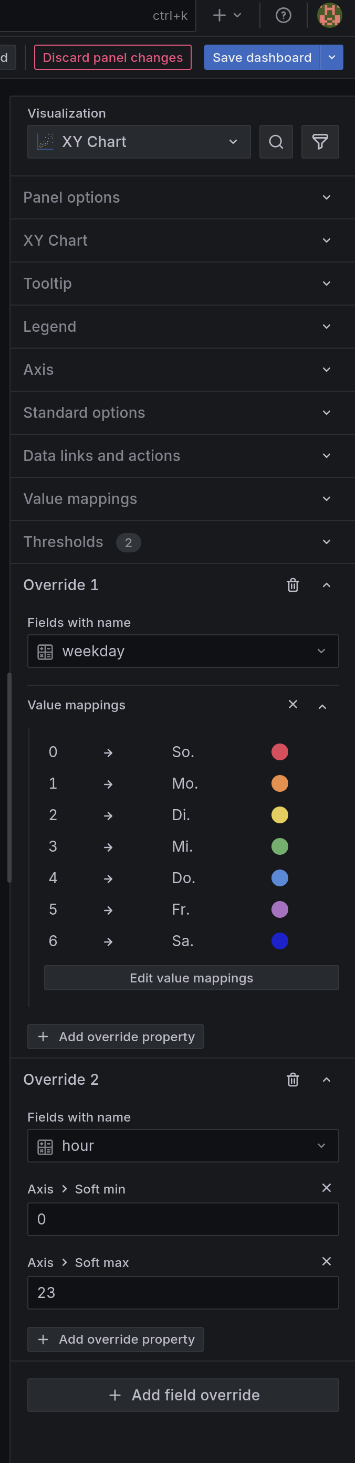

ich habe es auch mal versucht, aber bei mir nimmt er auch nicht die richtigen Daten für X-Achse und Y-Achse kann da soviel ich will umsortieren, no luck.
Dabei nutze ich recht aktuelle Software Grafana 12.1 und auch influxDB V2.7.10, ich habe auch mal geschaut ob ich ein anderes Plugin finde aber da gibt es auch nichts.
Das einzige, was ich hinbekommen habe, ist das
