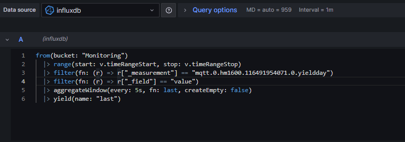

ich bin nicht gut in den Dingen, die Gedankengänge anderer nachzuvollziehen, aber mal angefangen damit, dass man von Text keine Bildchen postet, sondern das in Code Tags </> einpackt und hier Postet, kommen wir mal zu den einzelnen Punkten,
- das
measurement ist schon ein Tageswert ↔ yieldday?
- warum aggregierst Du, dann auch noch in 5 sek. schritten, wenn Du einen absoluten letzten Wert nimmst
fn: last

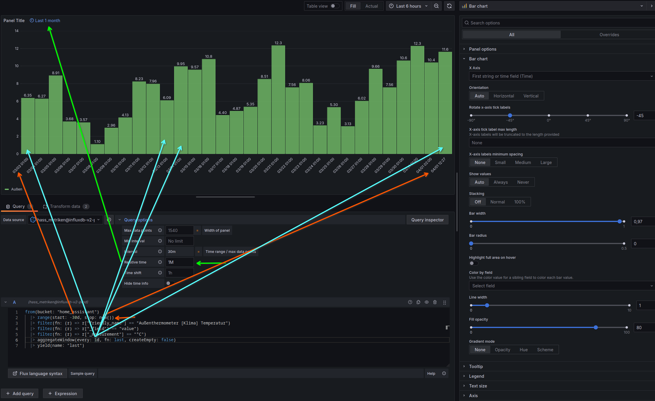

Ich würde mir, das eher so zusammen basteln
import "timezone"
option location = timezone.location(name: "Europe/Berlin")
from(bucket: "home_assistant")
|> range(start: -30d, stop: now())
|> filter(fn: (r) => r["friendly_name"] == "Außenthermometer [Klima] Temperatur")
|> filter(fn: (r) => r["_field"] == "value")
|> filter(fn: (r) => r["_measurement"] == "°C")
|> aggregateWindow(every: 1d, fn: mean, createEmpty: false)

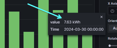

Wobei
- orange, der Zeitraum ist, die letzten 30 Tage
-30d
- grün, die Einschränkung für die Zeitauswahl, dadurch steht das Panel fest auf 30 Tage
- hellblau, die aggregierten Tageswerte, da kann man spielen und hängt an den Ausgangsdaten
Dann kommt in etwa das dabei raus,
Es hängt natürlich auch von Deinen Ausgangsdaten ab, zu denen Du leider keine Angaben gemacht hast, in meinem Beispiel ist es ein Temperaturfühler außen.
