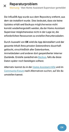

Ich habe meine influxDB noch gehe aber anhand der Aussagen der Meldung zur Reparatur davon aus, das alles gelöscht wird. Zeigen ja auch die Meldungen hier im Forum.
Der RAM Verbrauch ist deutlich geringer.
Heute kam bei mir die Meldung wieder. HA Core: 2026.9.1 1
Reparatur: hassio: issue_addon_detached_addon_removed.

Nicht mehr
Das Ignorieren kam in der Version 2026.9.1
Darum sagte ich auch „nicht mehr“
nein…die Möglichkeit den Reparaturhinweis zu ignorieren kam in der Version 2026.9.0
mittlerweile ist bei mir Version 2026.9.1 installiert und der Reparaturhinweis ist immer noch ignoriert
ich weis nicht mehr ob ich die Meldung direkt in dem Fenster ignorieren konnte, oder unter Einstellungen/System/Reparaturen und dann auf die 3 Punkte neben der Meldung
Ich konnte es dort ignorieren wo in meinem Screenshot mittlerweile wieder „OK“ steht wie zuvor

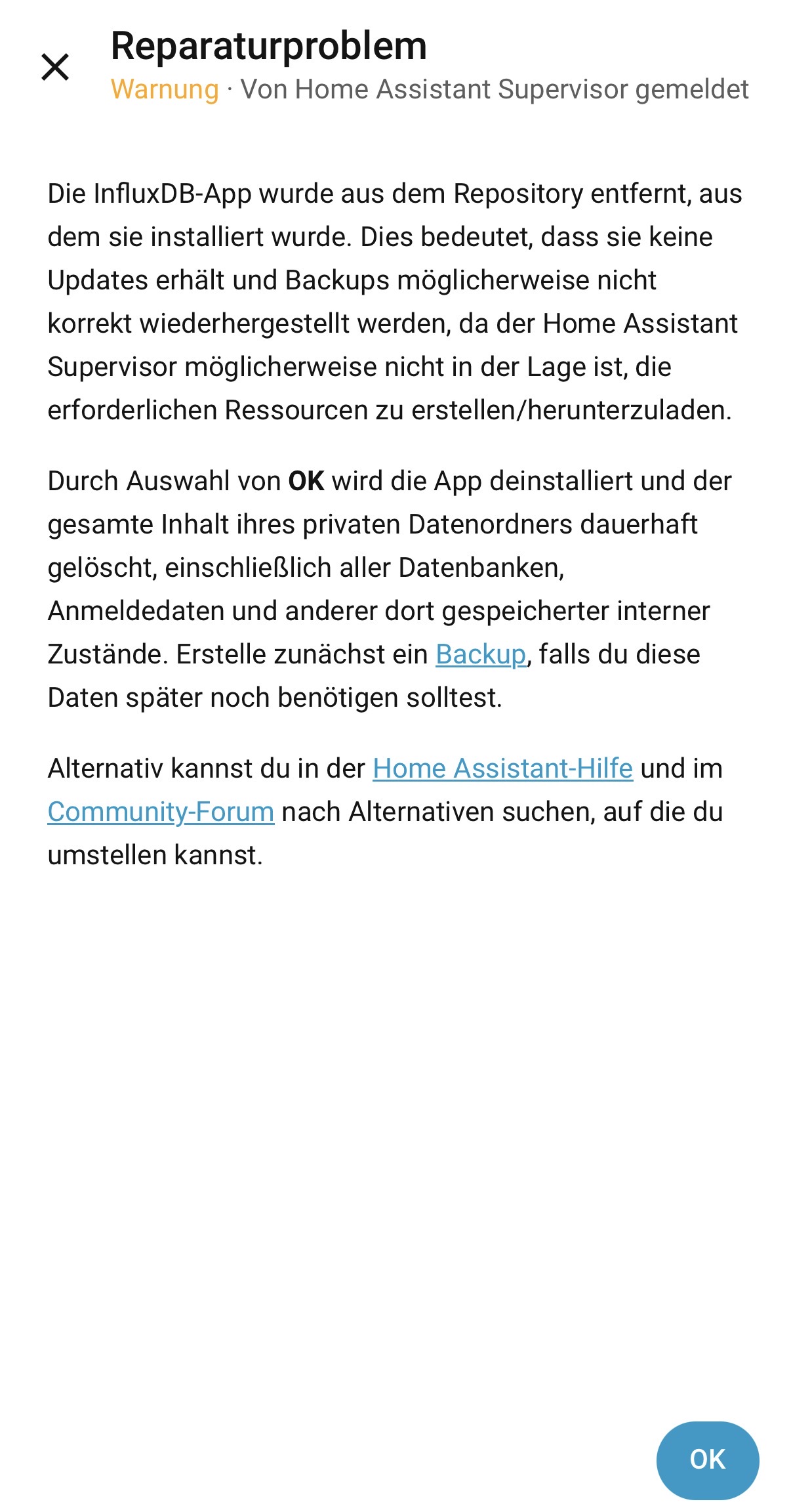

Ignorieren wäre auch meine präferierte Variante. Ich sehe aber in 2026.9.1 auch nur den ok Button.
Habs über Claude auf ignore setzen lassen.

ich habe vor 8 Minuten wieder die Reparaturmeldung bekommen und kann diese jetzt auch nicht mehr ignorieren.
sind die bekloppt?

@van Bin ich auch der Meinung, jedoch sollte die nervige Meldung nicht angezeigt werden wo wenn man unabsichtlich auf OK drückt alles gelöscht wird….
