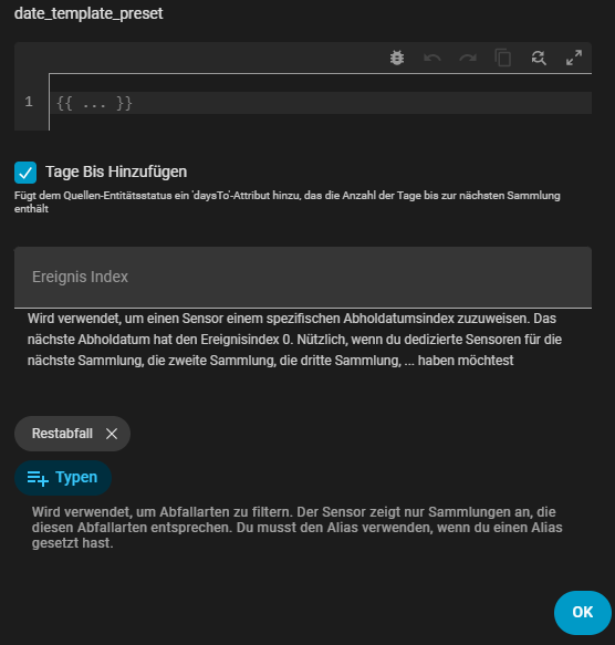

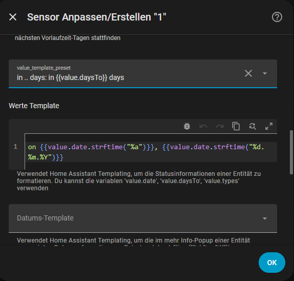

seit kurzem habe ich folgendes Problem mit der Integration Waste Collection Schedule (Version 2.32.0) in Home Assistant: Der Sensor zeigt in den Attributen nicht mehr die verbleibenden Tage bis zur nächsten Abholung an (“IN X Tagen”), obwohl ich diese Option bei den Sensor-Einstellungen ganz normal ausgewählt habe.
Vorher hat das einwandfrei funktioniert – jetzt fehlt der Wert einfach, ohne dass ich an der Konfiguration etwas geändert habe. Möglicherweise hängt es mit einem Update der Integration zusammen, bin mir aber nicht sicher.
Hat jemand von euch das gleiche Problem mit Version 2.32.0 oder eine Idee, woran das liegen könnte? Über Tipps zur Fehlersuche (z. B. Logs, Attribute-Check) oder einen Workaround würde ich mich sehr freuen.
Danke schon mal!Screenshot 2026-09-06 205229

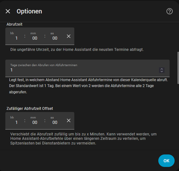

In den Einstellungen kann man die Aktualisierungsrate einstellen.. Kann es daran liegen?

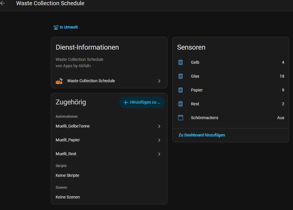

Bei mir schaut es aktuell so aus:

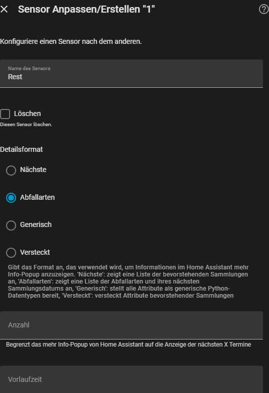

Als Beispiel Einrichtung Restmüll:
Die Müllarten sind als Sensoren eingerichtet.

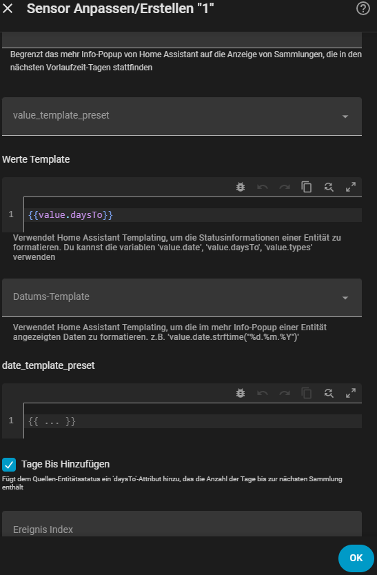

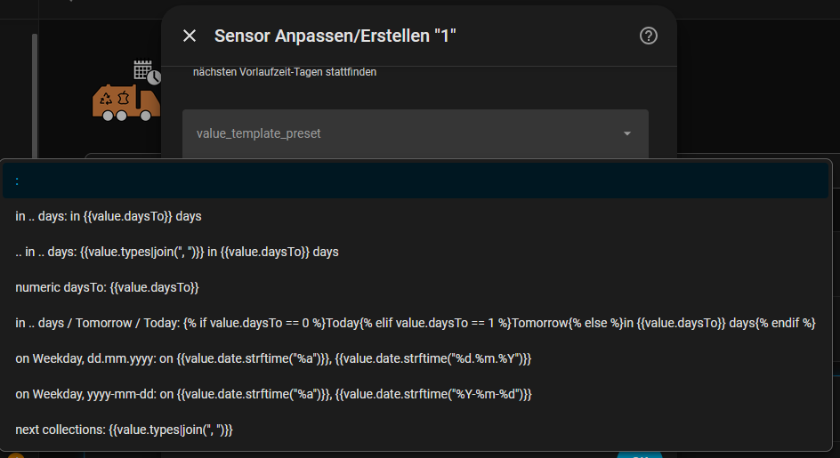

Das muss woll ein Fehler sein in Waste Collection Schedule sein.
Wenn unter Werte Template
{{value.daysTo}}
eingibt dan geht es.
Aber es kann man unter Werte Template aber nicht auswählen
Also ich habe pro Abfallart einzelne Sensoren angelegt.
Ich habe auch für jeden Mülltyp ein Sensor.
