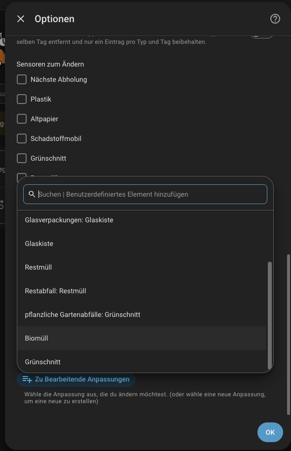

Nun bekomme ich von den Mülltypen Glas, Restmüll und Grünschnitt keine Daten mehr rein.
Der Status ist weiterhin auf “unbekannt” gesetzt.

Die Typen der betroffenen Mülltypen sind auch doppelt in den Einstellungen aufgelistet. In der Sensorkonfiguration sehe ich nur einen der Typen.
Wo genau könnte ich mich auf die Suche nach dem Fehler machen?
Sind die Typenkonfigurationen irgendwo abgelegt?
